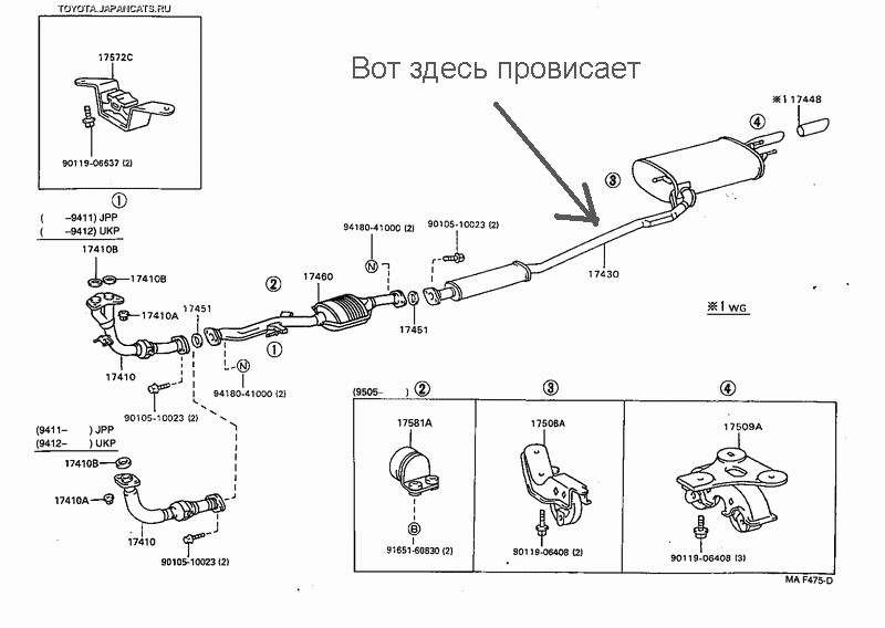

По городу езжу, так моя проблема у каждой второй Тойоты - провисает колено выхлопной трубы. Вроде и не критично, но в глаза бросается, и неаккуратненько (как в бородатом анектоде). :))) К сварщикам обращался, одни говорят - так задумано и ничего делать не рекоммендуют, другие предлагают приварить к кузову и трубе по паре крючков и на резинках укреписть провисающую секцию.
Может кто из клубней полечил такой косметический дефект, поделитесь.

Ткни пальцем где провисает
vihlopnaya sistema 2.gif [ 26.27 KIB | Просмотров: 37906 ]

СообщениеДобавлено: 02 июн 2010, 18:08
думаю он про колену между резонатором и глушителем, ближе к глушителю.

СообщениеДобавлено: 02 июн 2010, 20:15
Сообщений: 103
vihlopnaya_sistema_2_141_1.GIF [ 28.92 KIB | Просмотров: 37844 ]
