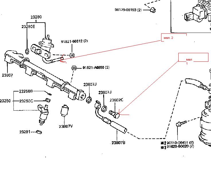

Попробуй проверить перепускной бенз.клапан :!:
а де він точно стоїть, бо я відкручував планочку і болт від бензонасоса на мал. 1, відкрутив, провернув стартером 1 сек. і звітам поплила бенза сильно.
Але вот що ще головне, я зняв шланг з трубки мал.2 і коли крутив двигу звітам не текла бенза, це ж обратка, чому звітам не текло, при цьому болт що на мал.1 закручений??????

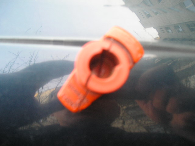

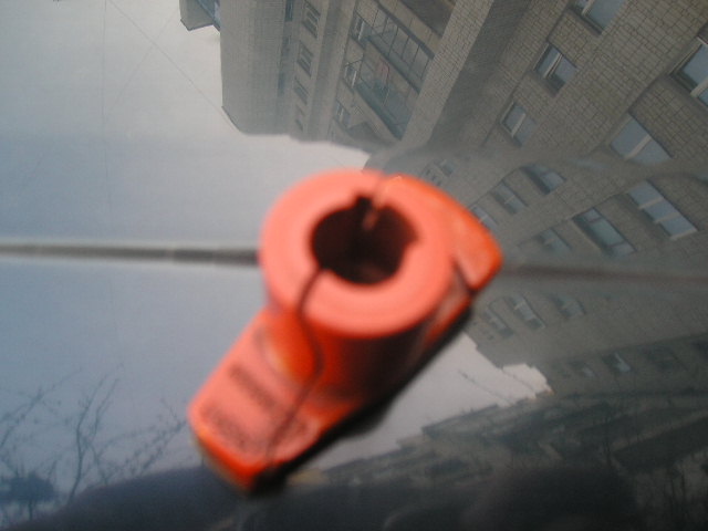

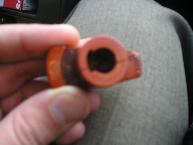

Зняв кришку трамбльора а бігунок впав!!! :shock: :shock: :shock: :shock: :shock: :shock: :shock:
Я на нього дивлюсь, а він на кріпленні розколовся. Напевно від різких оборотів, або від старості. Тому бо бистрому зганяв в магазин і за 31 грн купив новенький(КИТАЙСЬКИЙ) бігунок. При чому заказав нормальний БОШ кажуть надійних за 110 грн.
Поставив бігунок і завелась як завжди. От так.

фото бігунка
P1010039jjjjjjjjjjjjjjjj.JPG [ 57.77 KIB | Просмотров: 23316 ]
P1010041ghjghjgjg.JPG [ 48.96 KIB | Просмотров: 23316 ]
P1010043gf yhrth r.JPG [ 47.99 KIB | Просмотров: 23316 ]
СообщениеДобавлено: 08 апр 2010, 22:18
СТО пудоffff :twisted: Умерла так умерла :!:
