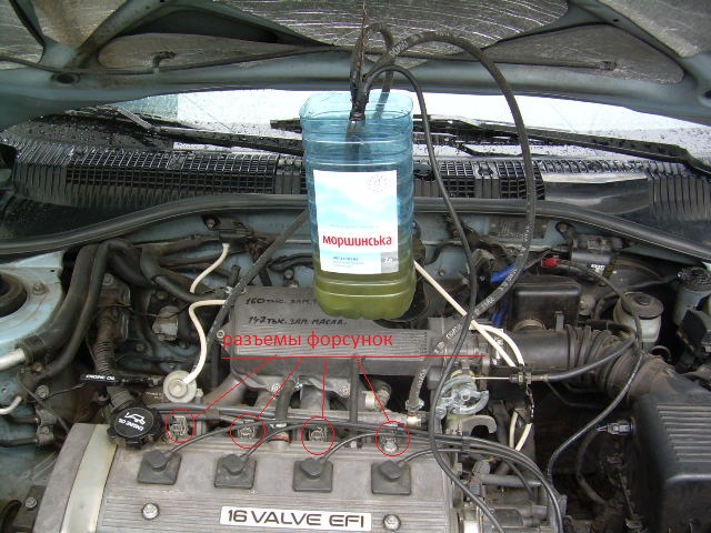

Хотя мона и сейчас посчупать форсунки. Посдергивай по очереди с каждой из них клемы, посмотри на результат. Если форсунка работает от нее идет характерная вибрация.
а если можно в картинках???
а то я нуб в механике :oops:
СообщениеДобавлено: 08 мар 2010, 12:38
Kochevnik писал(а):
У меня тоже лажа была с троением двиглы. Причем это проявлялось в самый неподходящий момент. (выше по теме почитай) Я форсунку искал так (если это она):
1) затроила, стоп машина... быстро под капот
2) сдергиваю по очереди разъемы
3) если начинала двоить то не она
4) ничего не происходит (троит как троила), вот та которая нужна.
Но это все я делал после того как поменял катушку, крышку тр-ра, провода, бегунок.

СообщениеДобавлено: 08 мар 2010, 12:51
Kochevnik писал(а):
в смысле, ВВ провода снимал?
и спс за совет. надо будет попробовать.
НЕЕЕЕЕЕЕТ, ты шо!!!!!! еще долбанет. Валяцца будешь точно минут 10 в щоке))))) разъемы на форсунках!!!

картинку можно шо дергать и откуда???
СообщениеДобавлено: 08 мар 2010, 12:57
Kochevnik писал(а):
я же говорю, что нуб в механике :oops:
С разрешения Руслана взял картинку.
dscn1298_225.jpg [ 167.12 KIB | Просмотров: 30565 ]

СообщениеДобавлено: 08 мар 2010, 17:06
Сообщений: 327
проверил - выделывается 4-ая (самая правая на фото).
что теперь?
сориентируйте по ценам зап частей и стоимости самой работы
(или это возможно сделать самому?)
СообщениеДобавлено: 08 мар 2010, 19:07
что теперь?
форсунка стоит 100 скопейками убитых енотов. Надо еще свечи посмотреть. А по работе (замене) нефик делать.
1) откр-шь крышку бензобака спускаешь давление
2) снимешь трубочки мешающие открутить рампу
3) откручиваем рампу (три болта на 10) и вытаскивешь вместе с форсунками (они висят на ней на резинках)
4) меняешь ту что глючит и все в обратном порядке
