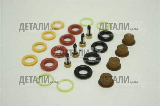

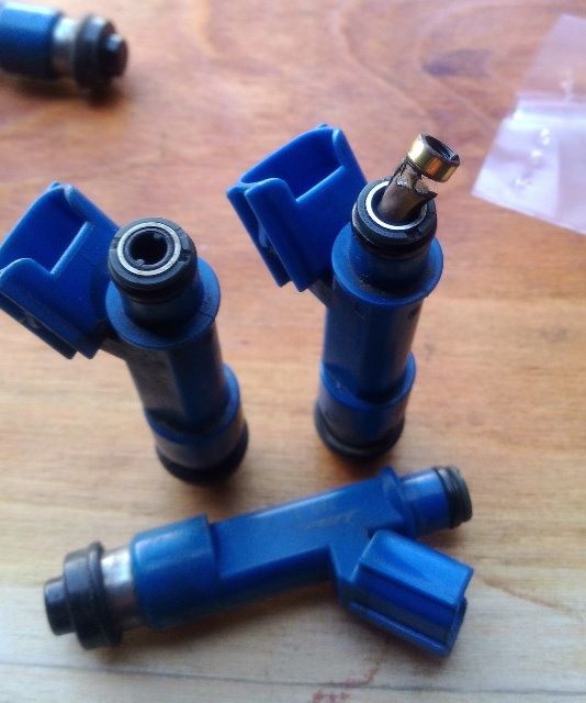

Вот вы все чистите,чистите а микро фильтр на форсах не меняете. Это не правельно.Может кто менял фильтр подскажите размеры? На просторах инета нашол размеры( AY-F101 12*6*3 белый ASNU003
AY-F102B 10,7*6*3 красный для toyota
AY-F103 13,5*6*3 белый для bosch
AY-F104B 13,8*6*3 красный для AUDI
AY-F105C 13*6*3 синий для delphi
AY-F106A 13*10,5*3,6 белый keihin
AY-F107 13,7*6,6*2,8 белый ANSU04C
AY-F108B 14*6*3 красный для bosch
AY-F1010 7*6*2 белый для renault
AY-F1016 11,2*10,3*4,5 Белый для nissan) красным выделено примерно размеры
Мои форсунки бьются 23209/250-74100

СообщениеДобавлено: 16 дек 2018, 21:26
А они есть на каждой инжекторной машине и на вазах тоже.Их нужно менять.
 Заголовок сообщения: Re: Чистка инжекторной системі
СообщениеДобавлено: 16 дек 2018, 22:41
на фиате не было и на тойоте нету!!

СообщениеДобавлено: 17 дек 2018, 22:38
:)) :lol:
впар.jpg [ 67.4 KIB | Просмотров: 27290 ]
Комментарий к файлу: жигулёвские
0001.jpg [ 34.94 KIB | Просмотров: 27290 ]
