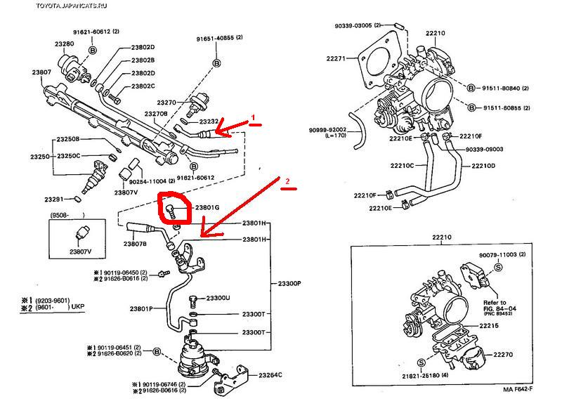

возвращаясь к теме:
в принципе на 3s-fe можно теоретически и к рампе подключиться, как на 4a-fe, заменив шланг на рисунке позиция №1, шлангом от приспособы, но на практике подобраться к нему сложновато и не удобно, поэтому был выбран вариант подключения позиция №2, фактически замена болта на специальный штуцер-болт :? и далее к системе впрыска топлива.

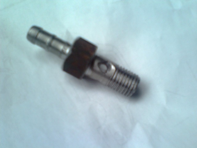

и так спец штуцер-болт в студию (выточили уже спецом под 3s-fe)тот, которым я пользовался пришлось еще спец гайкой глушить лишнее отверстие, а этот уже то, что доктор прописал :D
отправляется к Сереге (отзыв ждем после чистки)
ПС. кстати возможно если резьба подойдет(шаг 1,5), то можно и в штатное место его вкрутить вместо родного болта!? сразу чето недопер проверить резьбу :?
и останется только натянуть шланги на подачу и обратку :!:
