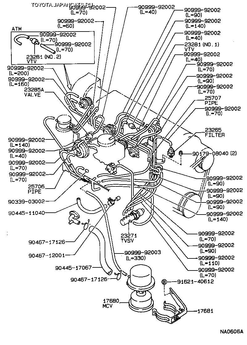

ребята помогите icestas расход увеличился, свечка действительно мокрая , ее прямь заливает , как этот датчик вылечить как глущить или что с ним делать вот тут нарыл картинок кто понимает как лечить помогите :cry: :cry: :cry: :cry: :cry: :cry: :cry:
2.JPG [126.06 KIB]

СообщениеДобавлено: 03 мар 2010, 21:24

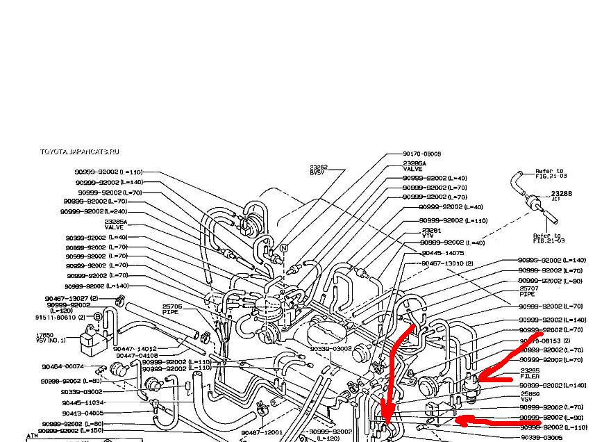

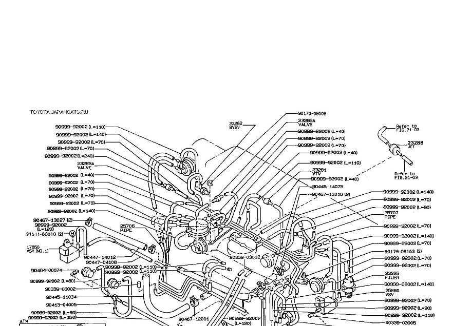

СообщениеДобавлено: 04 мар 2010, 18:30
ну фотку что ли выложи - укажу, а так на пальцах сложно, который по средине примерно, с одной трубкой только. когда выкрутишь его, попробуй продуть, если он продувается, значит хана ему.
СообщениеДобавлено: 04 мар 2010, 18:43
Сообщений: 478
Откуда: Закарпатье
вот
3.JPG [189.99 KIB]
22.JPG [126.87 KIB]

СообщениеДобавлено: 04 мар 2010, 19:21
23265 тот, что на второй картинке

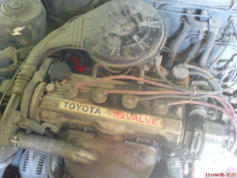

04-03-10_2103.jpg [ 163.41 KIB | Просмотров: 37186 ]

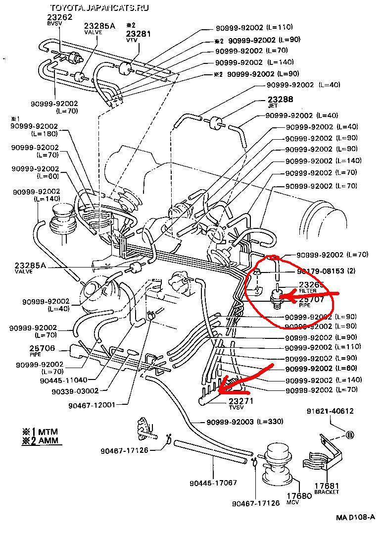

СообщениеДобавлено: 04 мар 2010, 21:25
нет, он сверху с одной трубкой, лицом к машине слева на первый цилиндр впускной коллектор
ща поищу фотку...
Комментарий к файлу: по стрелке ищи
dat4ik.JPG [ 81.28 KIB | Просмотров: 37183 ]

СообщениеДобавлено: 04 мар 2010, 21:56
нет, тот с одной трубкой
Комментарий к файлу: одна трубка
