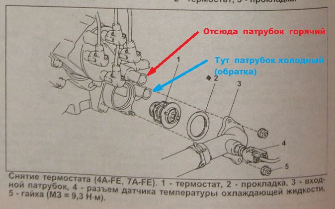

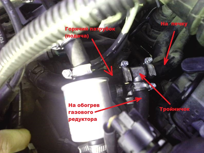

Доброго времени суток. У меня пару вопросов к знатокам :-)
Не греет печка. Естественно почитал форумы и пришел к выводу что забит радиатор печки, т.к. трубка приходящая к радиатору горячая, а от радиатора намного холоднее. Понятно, не циркулирует теплоноситель (краника у меня нет). Но сегодня заметил, что такая же лажа и с газовым редуктором, патрубок подачи горячий а обратка холодный (даже не переключается на газ из-за непрогрева редуктора). Он подключен к системе паралельно радиатору отопителя тройничками, поэтому если антифриз не циркулирует через отопитель, он обязан циркулировать через редуктор.
Теперь вопрос. На рисунке термостата я указал где холодный и где горячий шланги. Влияет ли термостат на циркуляцию антифриза в кольце отопителя? Нет ли там дополнительных клапанов и т.д.? Подающие шланги прогреваются, значит пробки там нет. Что может мешать в шланге обратки?
Непонятно как там устроено, а разбирать только чтоб посмотреть не хочется.
термостат.jpg [ 74.35 KIB | Просмотров: 71325 ]
Комментарий к файлу: Верхний шланг с тройником - это подача горячего антифриза. Обратка сделана точно так-же. Снизу ее немного видно.
Патрубки.jpg [ 114.48 KIB | Просмотров: 71325 ]

Slesh Для начала не плохо бы уровень антифриза проверить на холодную.

А нормально ли работает помпа?
А то бывает и так:
Что с температурой двигателя, греется ли основной радиатор?

Разобрался я со своей печкой. На прошлых выходных ставил доп. помпу, пришлось снять один шланг с тройничка. Эти ненормальные газовики поставили на 18-е шланги 16-е тройники. Вчера купил латунные восемнадцатые, снимаю сегодня верхний тройник (на фото пост выше) а там от некачественной отливки осталась "монетка" и она полностью перекрыла тройник. Даже с трудом продувалось. Поменял тройники, залил антифриз и чудо свершилось. Как можно ставить тройник и не посмотреть нормальный ли он?
Повторю чьё-то умное высказывание, убедился: хочешь что-бы было сделано хорошо - сделай это сам
