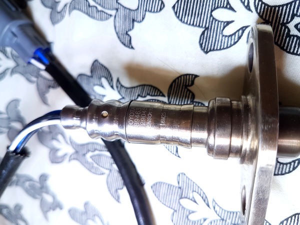

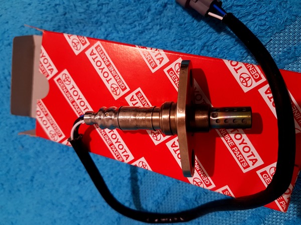

Подскажите пожалуйста,оригинал это или нет,у меня двигатель лб [font=][/font]
imgonline-com-ua-Resize-TcjlCsIx40S.jpg [ 92.44 KIB | Просмотров: 33463 ]
imgonline-com-ua-Resize-dYakDuxZ69H3ECe.jpg [ 76.11 KIB | Просмотров: 33455 ]

Бедный это датчик или нет?какой тогда ставить если оригинал по toyote,аналог я знаю dox 0251 хотелось оригинал прислали такой

а зачем переплачивать за название??
если в оригинале тот же Denso будет лежать!!
есть ещё один номер dox 0250 там разница в длине провода!!
лично я езжу без него.на нашем бензине говорят служит не долго,а стоит дорого!!
каталожный номер скинь его!!

На фото видно номер,Toyota 89463-29045,просто перечитал весь форум все пишут что на нем должно быть всего 9 дырок для лб мотора как на dox 0250 (51)а на этом как на обычном кислороднике,хотя номер выбит оригинала,ставить его или лучше обменять на denso?

Пробивка по оригинальному номеру дает - датчик обедненной смеси.
Второй косвенный признак - к датчику обедненки фланец крепления приварен или впресован.
На кислородках чаще всего резьба, фланец отсутствует.

Как подключить его пробовал по разному всеравно горит чек и сбрасывал ошибку и всеравно висит,завтра поеду до электрика может я что то не так делаю
Это 100% не бедный датчик. Ничего с ним не делай и верни если еще есть такая возможность. Тебе надо вот такой как на фото:

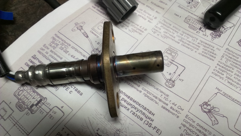

IMAG4233.jpg [ 133.68 KIB | Просмотров: 33372 ]

СообщениеДобавлено: 03 дек 2017, 21:35
seregagp69 писал(а):
ты не прав !!
бьётся как бедный!!

СообщениеДобавлено: 03 дек 2017, 23:14
ты не прав !!
бьётся как бедный!!
Абсолютно с тобой согласен, по номеру бедный датчик, вот только это не он. На ру-форуме на эту тему очень много обсуждений. Там написано как они работают и чем отличаются, и как визуально отличить бедный от простого кислородного.
