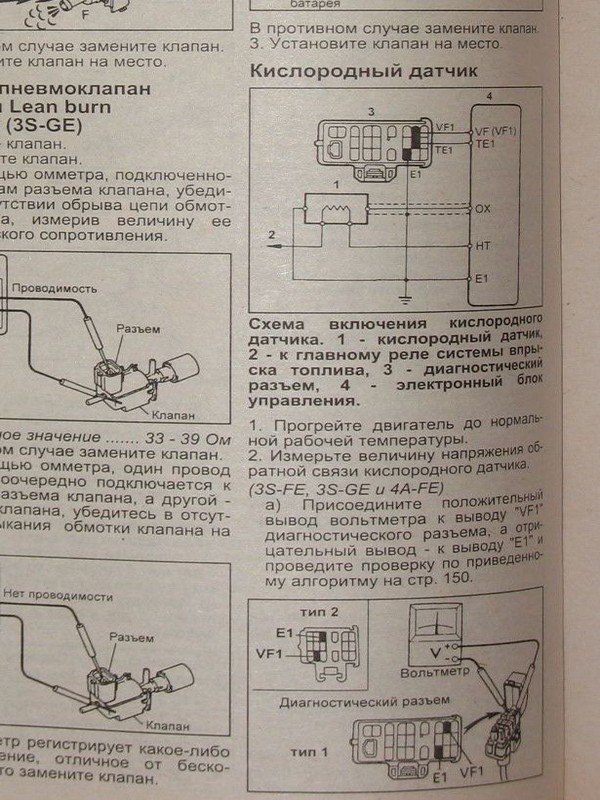

СообщениеДобавлено: 24 окт 2017, 14:00
Букварь легион, стр 148-149.
IMG_2058.jpg [ 151.8 KIB | Просмотров: 30849 ]
IMG_2059.jpg [ 152.37 KIB | Просмотров: 30849 ]
Medved, а какие именно показания должен выдавать вольтметр? В букваре написано где измерить, но не написано что должно получиться.
 Заголовок сообщения: Re: Лямбда зонд
СообщениеДобавлено: 01 ноя 2017, 21:54
Спрятано в тексте, стр 149 - для 7А при 1500 оборотов не более 1 вольт, при холостых(700) не менее 4,3 вольт.
Перед замерами двигатель должен быть прогрет не менее 10 минут.
И спрятано в алгоритме проверки на стр 150 и 151.
