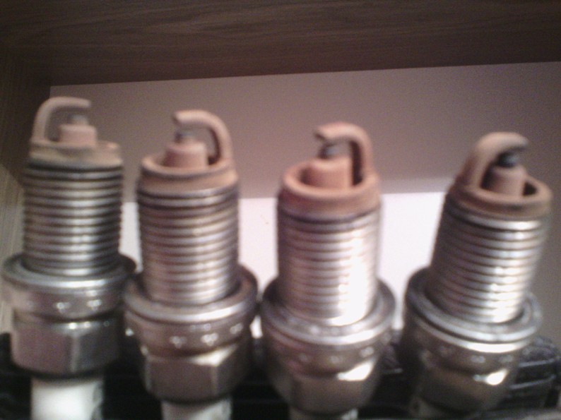

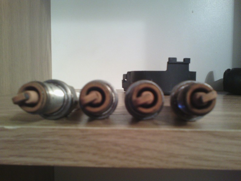

СообщениеДобавлено: 29 мар 2015, 17:41
Сегодня выкрутил свечи, а там налет какого-то неестественного ржавого цвета(см.фото). У кого какие мысли по такому налету? Может бензин г0вн0?
бензин г0вн0
 Заголовок сообщения: Re: Свечи
СообщениеДобавлено: 29 мар 2015, 19:33
Ужас!!! Ты где заправляешься? :o . Обычно такое, когда из 80го бензина пытаются добавками сделать 95! Для начала заправку поменяй.
ВОТ почитай
СообщениеДобавлено: 29 мар 2015, 20:08
ВОТ почитай
lex71, спасибо за статью. Обычно заправляюсь на WOG, а в этот раз заправился перед командировкой на КЛО до полного, проехал 500 км, литров 10 в баке осталось. Так, что с остатком бензина делать? Может его слить, или можно как - то разбавить нормальным бензином?
Теперь сижу и боюсь, не уграл ли я этим бензином двигатель?
СообщениеДобавлено: 29 мар 2015, 22:33
Это избыток ферроценовой присадки в бензине (самая дешевая октаноповышающая присадка).
Как выше уже сказали, с её помощью фальсификаторы "разгоняют" ОЧ бензина.
Да, сливать уже поздно. Свечи то можно почистить методом "туалетного утенка" http://carina-e.ru/viewtopic.php?t=729 или просто заменить. А вот лямбда-зонд - почти ничем не достанешь, а "краснота" досталась и ему. Поэтому сразу залить нормального бензина, и очень хорошо на бак добавить бутылку Тотек УМТ (или УМТ-Спорт), если найдешь (это единственная штука которая противостоит этой "ржавчине".
