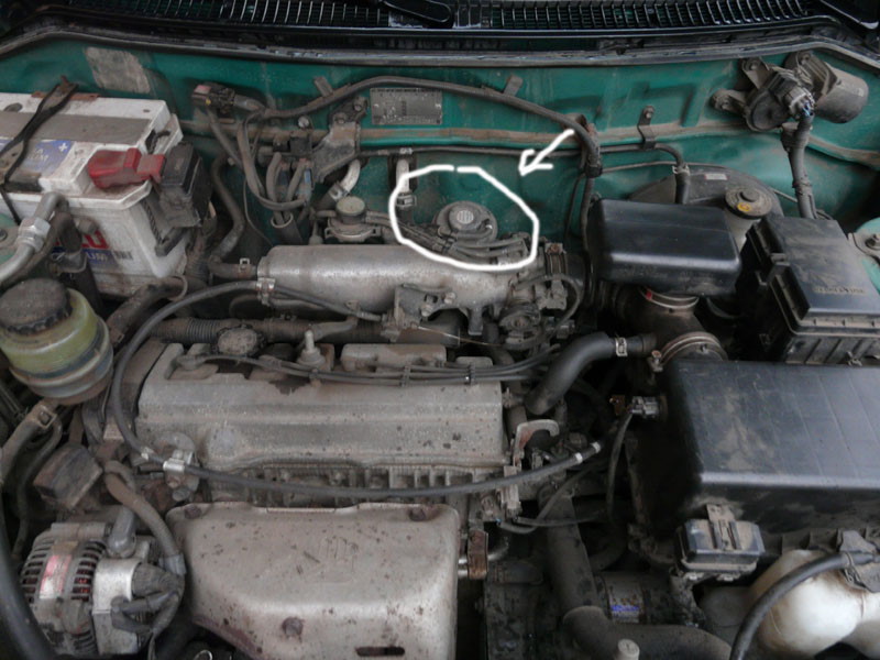

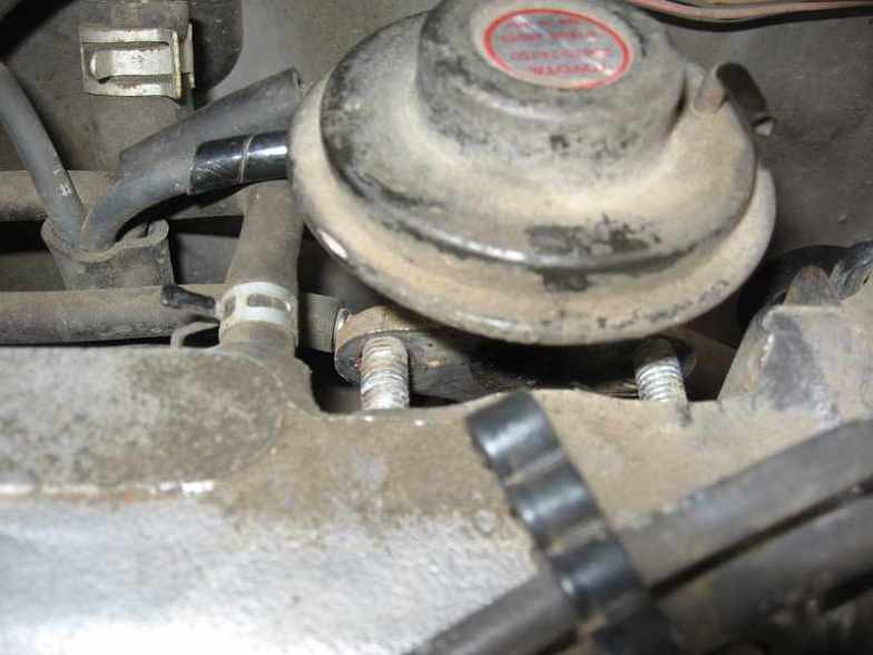

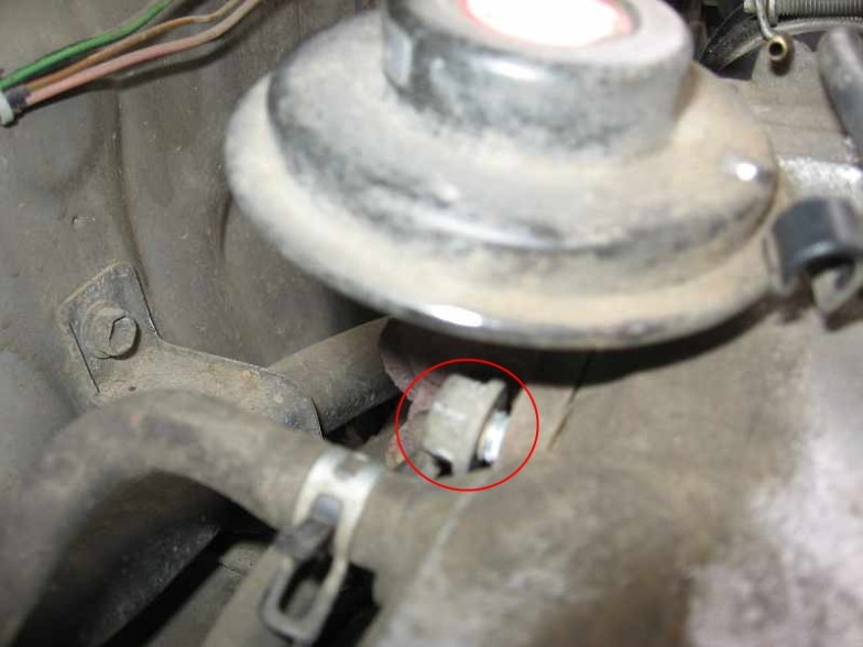

а де он находится?? у мну такой мотор..
СообщениеДобавлено: 09 авг 2009, 11:09
фото не мои, но люди не против

СообщениеДобавлено: 09 авг 2009, 11:12
шпасиба.. займусь..
