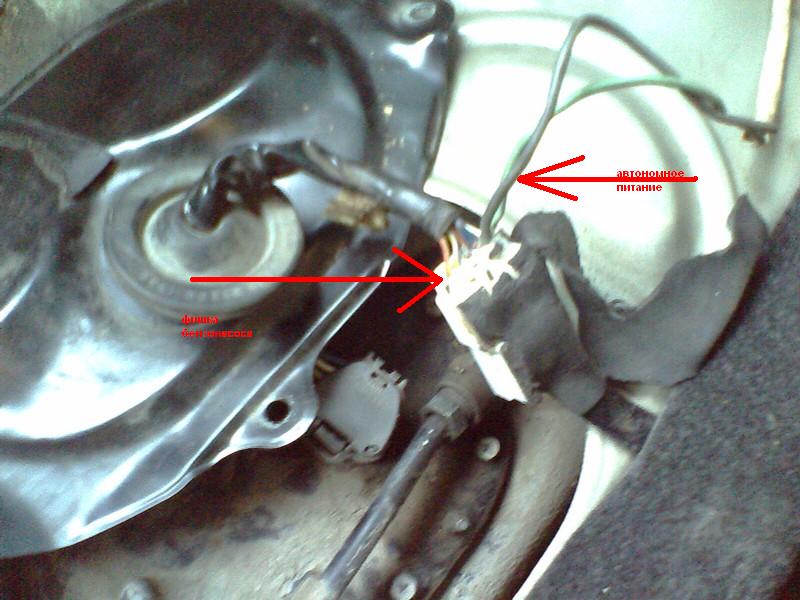

так вот, при старте колонны от маршала, глохнет двиг и все, стартер крутит, а не заводится, первым делом все предохранители проверяю, нахожу парочку, меняю, результата ноль. Ну думаю реле или еще что-нибудь, иду методом исключения, либо тока нет либо бензин не идет.
После приезда Жеки, поочередно переставили релюхи в блоке управления - ноль, приоткручиваю подачу топлива - ноль, слушаю бензонасос - ноль, вытащить его не получилось, топливопровод не открутился, кидаю провод на фишку бензонасоса - жужит, топливо идет, благо в машине хватает хлама, соединяю контрольку с фишкой бензонасоса
жужит, кидаю провод, заводиться, повтыкивал проводки и потихоньку похрамал, причем при оборотах в 2 тыс. начинает дергаться, как не хватает топлива, и чек помигивает, но кое-как дополз, завтра надо искать где пропало питание бензонасоса, в связи с этим вопрос, где и что это может быть???
Комментарий к файлу: фишка питания бензонасоса
benz-1.jpg [ 67.28 KIB | Просмотров: 36584 ]
Комментарий к файлу: устройство аварийного питания от аккумулятора
benz-2.jpg [ 50.81 KIB | Просмотров: 36582 ]

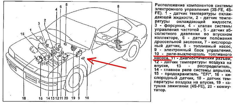

перерыл все, нашел два блока с релюхами под торпедо со стороны водителя, и если до одной на крыле еще можно добраться, то вторая стоит на блоке предохранителей сверху, как туда попасть ума не приложу, пока ищу по книжкам какая именно релюха контролирует работу бензонасоса ...

да, был там, место есть под 2 предхр., но контакты под один подведен и он целый, больше ни каких реле только провода, разъемы, скачал букварь там по картине на праворуких это долбанное реле стоит рядом с компом, слева, но на леворуких, в зеркальном отображении, рядом с компом справа его там нет ...
Комментарий к файлу: реле бензонасоса
rele-1.JPG [ 78.21 KIB | Просмотров: 36436 ]

IMG_2043.jpg [ 119.65 KIB | Просмотров: 36378 ]

блин странно, вроде тоже у нас качал книгу, но другая по ходу (там ссылки разбиты по разделам) и этой картинки нет (((
но по ходу опять же эта релюха получается где-то возле блока управления на 2х литровых стоит ... и щиток правый снимал и там все облазил с фонариком, не нашел ...
