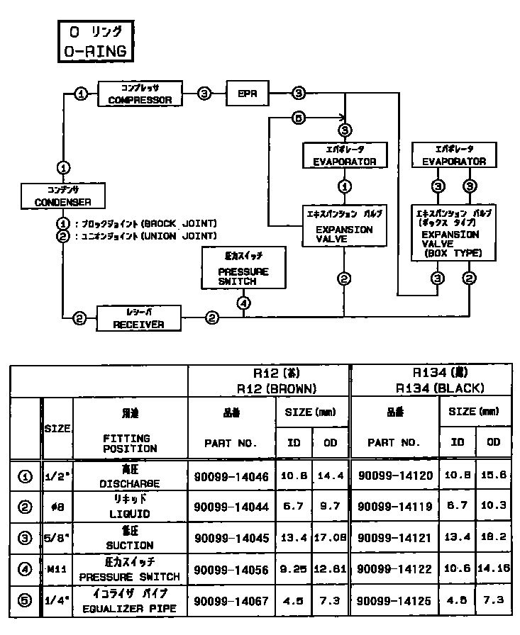

Вадик привет,
Вот, что удалось отрыть благодаря RU форуму, смотрим таблицу(наша колонка последняя R134)
По данной схеме у нас 5 видов колец:
1. 90099-14120 - 4 шт:
2. 90099-14119 - 5 шт;
3. 90099-14121 - 6 шт;
4. 90099-14122 - 1 шт;
5. 90099-14125 - 1 шт
Интересно, заказывать по этой схеме 5 видов колец или три, что Вадик предлагает? Если три, то какой третий размер, который Вадик не нашел?
Я запутался....

 Заголовок сообщения: Re: Кондиционер

Вадик,
Так заказывать по таблице или по тем данным, что ты дал?
Миша я бы на твоем месте заказал 3 позиции:
90099-14119
90099-14120
90099-14121

Обновленная информация с Ru форума
Дмб писал(а):
Вчера разобрал систему,снял колечки,замерил.
Полностью совпадают с таблицей.
СообщениеДобавлено: 13 июн 2019, 11:51
Сейчас разберемся тогда со схемой!
