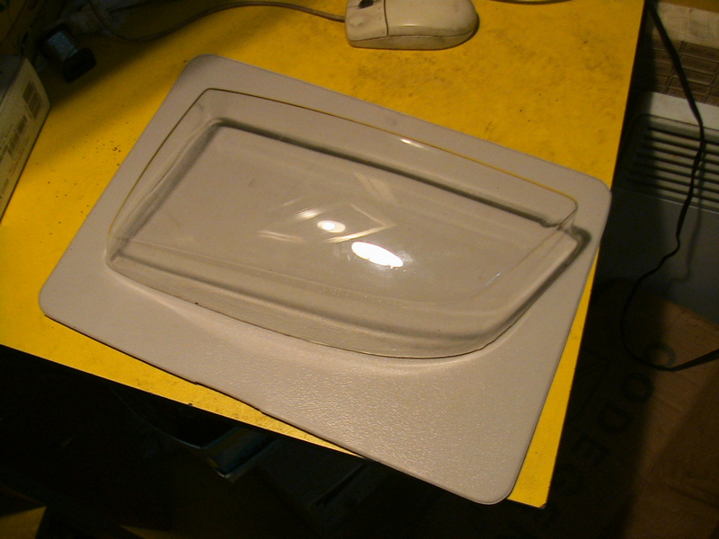

Итак Внимание всем, ПРОЗРАЧНЫЕ СТЕКЛА побеждены !!!
Представляю вашему вниманию версию №1.
Выражаю огромную благодарность за участие - chen и vit-zp за предоставленые Б\У фары и стекла.
За ними полное право получить по комплекту стекол из АКРИЛА совершенно бесплатно и протестировать их в деле.
Акрил нашелся в закромах родины и немного поцарапан за всю его долгую жизнь. Толщина листа 2 мм, после формовки толщина боковых сторон в пределах 1,2 - 1,5мм.
В дальнейшем производство будет работать только на поликарбонате при ориентировочной стоимости комплекта стекол около 300гривен.

Вот это да. Ай молодца. :yahoo Цена очень даже гуд. :money Теперь выставляешь свой вариант фары с линзой + прозрачные стекла, и готовься записывать массово желающих.

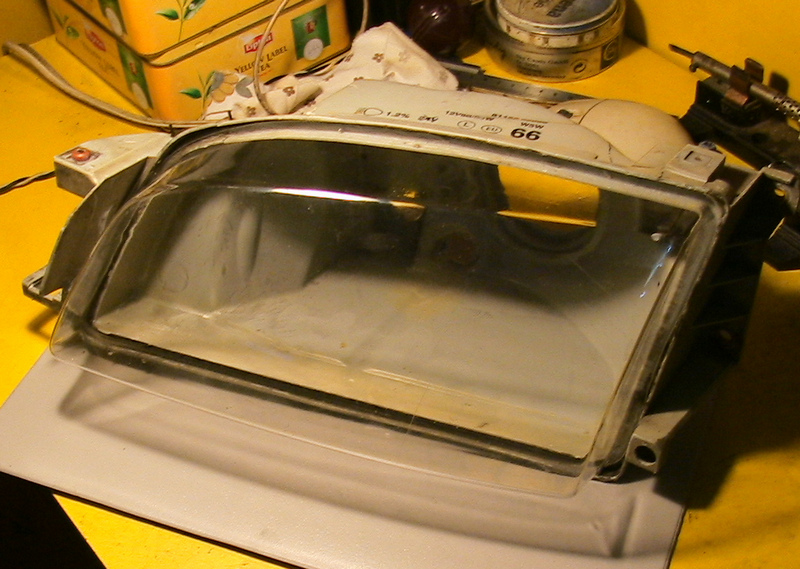

Ешё с недельку буду портить акрил и доводить технологию до совершенства.
Это первый весьма удачный результат.
Примерил на корпус фары.

Получилось супер! Как всегда Миша у тебя все поделки на высоте!!! Может прикупить себе Карину для души и тюнинга ))))

Миш, при установке стекол на фары и затем на машину не забудь закрасить низ стекла! А то через его прозрачность виден бампер и вся грязь которая там скапливается... Я столкнулся с таким при установке АГ
 Заголовок сообщения: Re: Прозрачные стекла !!!Ё!!!
СообщениеДобавлено: 01 фев 2013, 13:50
Ето можно сделать не только покраской - винилом проклеить и порядок.

Я думаю Март, в худшем случае Апрель.
Сечас сделана форма только под карелло, и нашлепасть из акрила могу хоть сечас.
Но хочется всеже поликарбонат и услышать мнение третьего лица по зазорам и как ставилось на машину. Да и доработать форму для универсальности Депо+Карело тоже нужно время.
