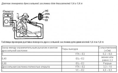

для настройки требуется терпение,начинать лучше всего со снятой дросельной заслонкой,и с пункта 3 (0.9мм.)если после щюпа 0.9 другие покозания не совподают по таблице ,заменить датчик.
а если винт -стопор уже крутился,как тогда выставить дрос заслонку и ДПДЗ ???
пы.сы.всётаки на твой взгляд какой ДПДЗ лучше,новый не оригинал или б\у оригинал???

Вот тут уже по сложнее будет,но не смертельно,в таком случае 100%ное снятие дросельной заслонки,и сначала выставляем упорный винт в такое положение чтоб дросельная заслонка бала полнстью закрыта и не закусывалась.
Можно конечно и на месте,но очень не удобно!
ну я так и сделал!впринцепе не чё сложного.надо поймать момент.
