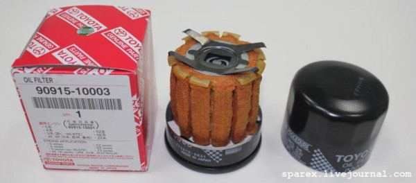

Стандартным фильтром на на 4/7 А-FE есть оригинальный фильтр 90915-10003. Фильтрующий элемент губка.
Многие из нас используют аналог с увеличенным размеров 90915-10004. Но фильтрующий элемент - бумага.

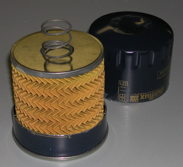

Предпоследний фильтр установленный мной Purflux ls LS743. Фильтрующий элемент - бумага. http://www.carina-e.ru/viewtopic.php?f= ... &start=200 Действительно очень увесистый фильтр. :sila
Каждый из фильтрационных элементов по разному фильтрует и пропускает масло. И в большую степень здесь играют микроны в самом материале. По этому есть и допуски каждого из фильтров на конкретный двигатель. Так какой фильтр все таки предпочтительней на наши машинки? :?: :!:
Дайте ответ кто знает, в интернете встречал высказывания что 90915-10003 с фильтрующий элементом губка больше не делают, снят с производства. А если такой и попадет, то это либо остатки залежавшегося товара, либо подделка. :hz
Комментарий к файлу: 90915-10003 Фильтрующий элемент губка
15601_600.jpg [ 35.09 KIB | Просмотров: 19570 ]
Комментарий к файлу: Purflux
purfluxlarge.jpg [ 61.57 KIB | Просмотров: 19570 ]

Вот и я тоже не задумывался. А оказывается стоит. Просто после последней замены масла фильтр 90915-10003 показал себя достойно. Как я писал, когда поменял масло, поставил новый фильтр и завел двигатель, масленка погасла очень быстро. Посмотрю еще как будет гаснуть на полностью холодном моторе. Но такой быстрой реакции, я что то на остальных фильтрах не припомню.
