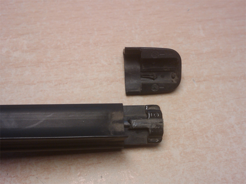

Давно хотел выложить темко про резинки, но все как-то руки не доходили. Поменял себе сие чудо еще осенью на что-то графитосиликоновое))) Пока трет нормательно. А в дворники БОШ вкорячил правда намахался пока аккуратно снял заглушки. Всем советую - экономия дай Боже.

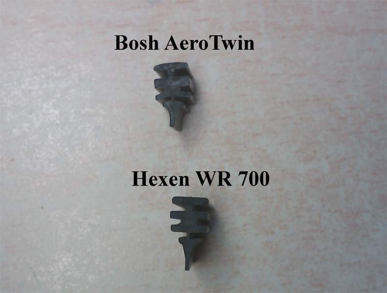

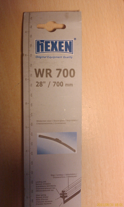

Итак! Получил посылку от Димы_Р, за что ему огромнейшее спасибо :) В посылочке прибыл АР2 + 3 комплекта резинок Hexen WR700. Поменял резинки в дворниках Камри и Аккорда. Протестил пока только на камри т.к. аккорд чистый и не хочется брызгать стекло :) Результат супер!!! Трут отменно. И по их стоимости можно эти резинки менять 2 раза в сезон и даже не парится :) как раз за пару лет набежит сумма равная новым дворникам :)
