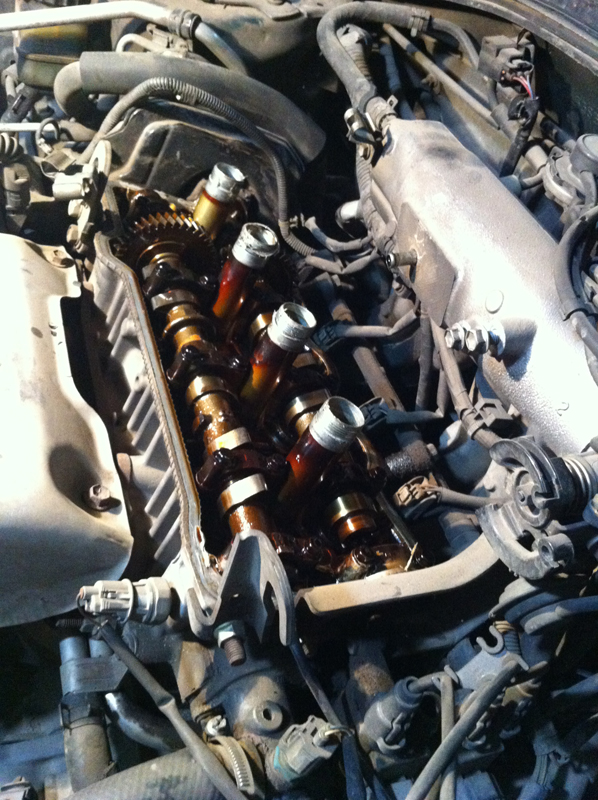

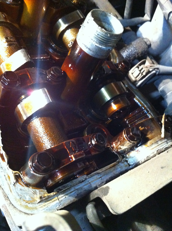

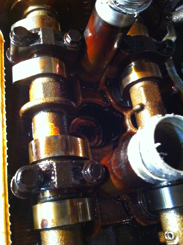

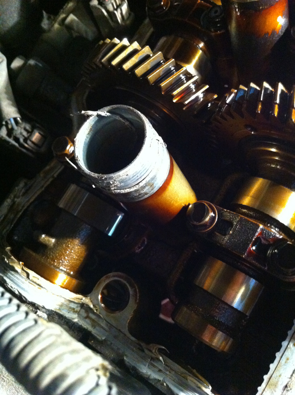

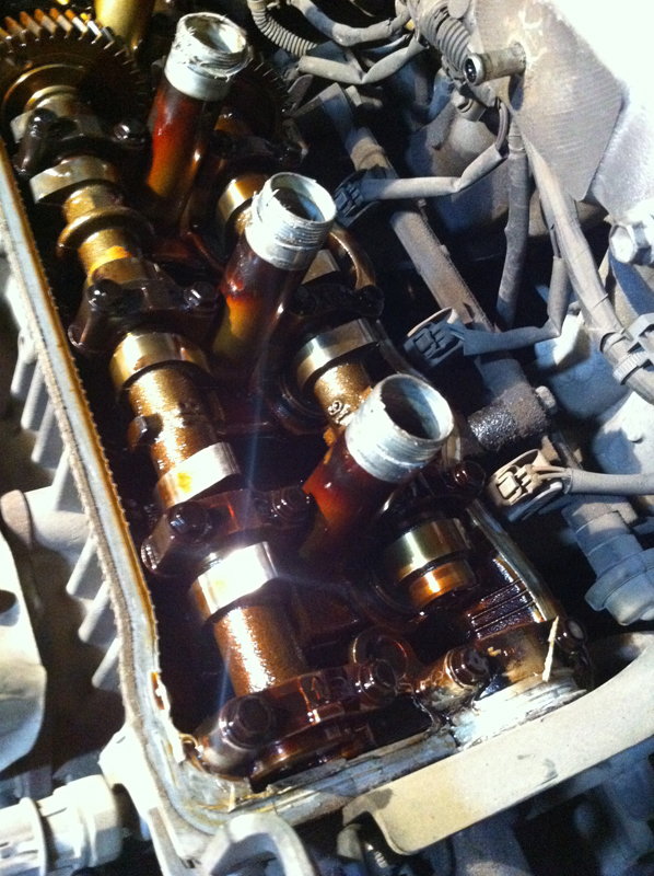

Avensis 1998 г.в. 2.0 3S-FE пробег 220 тыс.км. интервал 9-10 тыс , режим - жесткий в городе постоянно, за последние 50 тыс.км. на POLO 10w-40 .
Вскрытие по поводу: замена колец и маслосъемных колпачков, жор масла 1,5 л. на 5 тыс.км.
двигло вскрыли - закоксованы отверстия на поршнях под маслосъемными кольцами, но мотор (хон) сказали в идеале. даже с учетом того что был однажды перегрев.
перегрев - был до перехода на ПОЛО (я даже не знаю был ли перегрев. она не закипала. я лето в пробке стоял и смотрю температура на максимуме. я сразу кондер выключил и температура упала. через полчаса таже ерунда. и все
масло не менял
расход масла до перехода на ПОЛО был среднестатистический - 0,5- 1 л. на 9-10 тыс
моё мнение - что ПОЛО реально продлило жизнь этому мотору еще на 50 тыс. + сохранило хон, при том что досталось ему по самые ..............

Для 3сфе еще более менее нормальный мотор!
СообщениеДобавлено: 28 мар 2013, 14:22
После перегрева, нужно сразу менять масло не жалея.
