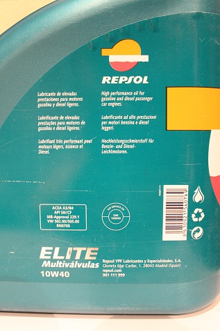

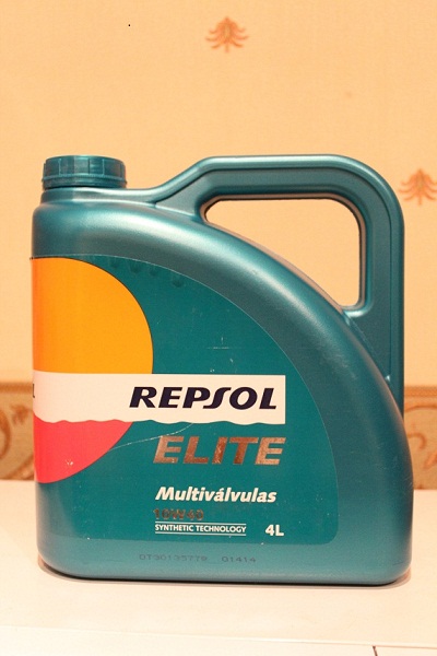

Вот пришел Repsol Elite Multivalvulus 10W-40. 208 грн и доставка 38 грн.
Надо будет как нить залить......себе.
