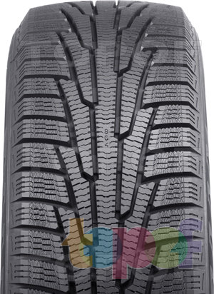

я склонялся к Hakkapelita R
hakkapeliitta-r-02.jpg [ 41.96 KIB | Просмотров: 38602 ]

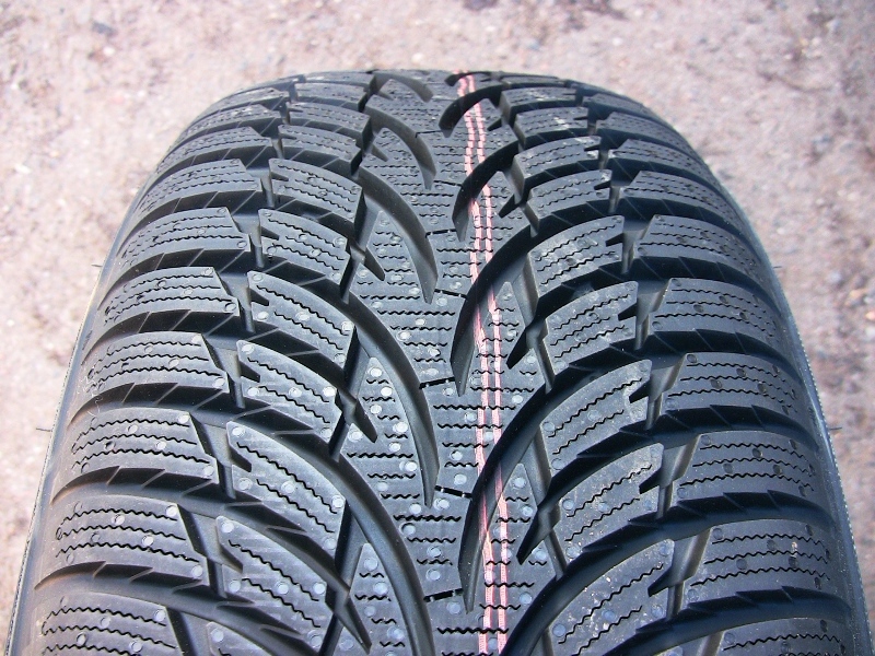

но взял WR D3
nokian_wr_d3.JPG [ 301.75 KIB | Просмотров: 38602 ]
нет, я не заядлый фанат Nokian
просто отдали по знакомству по 590грн за покрышку WR D3 ..185-65-14
покупать турецкую Fulda или российский Nokian
хрен его знает что лучше
рисунок как бы гребущий..средней мягкости состав резины
скорее она для тёплых зим, для слякоти и снега
на льду любая покрышка "сдуется" акромя злошипованной
так оно и есть - для мягких зим она https://www.nokiantyres.ru/tyre-ru?id=2 ... kian+WR+D3
за-то не так жалко в межсезонье будет т.к. типичные липучки стираются и рвутся очень быстро если затянуть с переобувкой весной
не шумная вообще
пишут что сопротивление качению хорошее
да - накат показался лучше, после летней Росавы, стоящей на не давно купленном авто
по опыту езды на велосипеде стал обращать внимание на этот момент
т.к. там всячески стремишься достичь хорошего наката, а это возможно только на дорогих покрышках
так и тут..а ведь это экономия топлива
R-ка стоила по 700грн за покрышку и её уже купил некто на тот момент, когда у меня появились деньги
была финская

наверное резина не плохая :-)
главное, что глубина протектора бодрая, что эластичная, липкая т.к. новая пока ещё
а никакая покрышка и не спасёт если прокладка между рулём и сидением не очень :-)
вот так вот - вроде бы нечего сказать, а настрочил не мало :-)

WR, только другая у меня была, точнее и сейчас сзади стоит. Она скорее всесезонка. Правильно написал, что для тёплой зимы. Аккуратно с ней. Боится ударов!!! Я одно колесо выкинул, даже не заметил, где ударил.

Вся резина Nokian боится ударов. Ни в коем случае нельзя ездить на подспущенных.

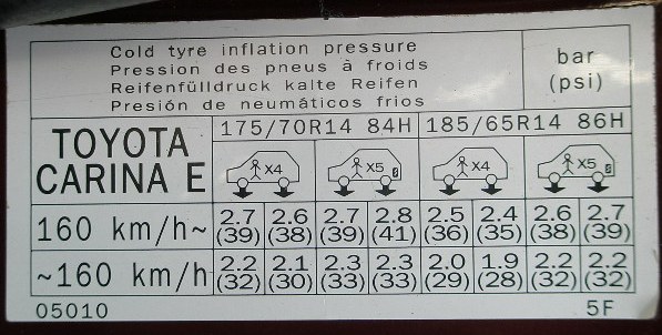

Это где написано такое давление??? У меня на табличке написано для
185/65/ r14 передние колёса 2.8, а зад 2.6
175/70/r14 передние колёса 2.6, задние 2.4
Я однажды убил комплект резины летней (ездил при давлении 1.9, и появились боковые трещины).
Кстати пробовал накачивать газом. Заметно мягче. Но хватает до первой подкачки.

у меня написано для покрышек 185-65-14
2.0 перёд
1.9 зад
2.1 и 2.2 реально жёстко
машина лёгкая
2.2 и 2.3 я качал мерсу 124-му, 3.2 бензин, универсал, 215-55-16
там реально тяжёлая машина и морда с рядной шестёркой и со всем навесным, которое только может быть

Таблица с двери
Шины_давление.JPG [ 67.54 KIB | Просмотров: 38522 ]

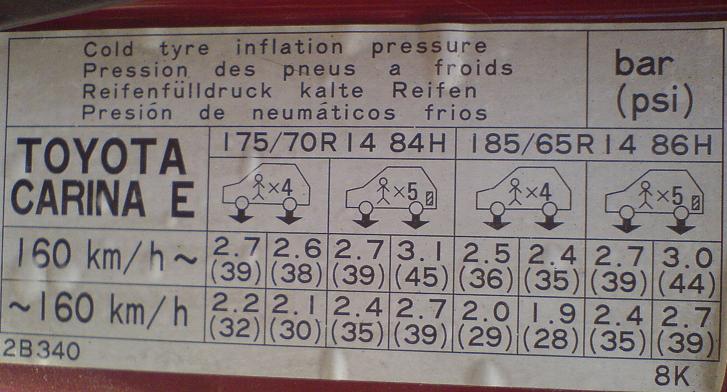

Схоже для різних кузовів і різні норми тиску в шинах.
Ось табличка, яка наклеєна у моєму авто (універсал)
1DSC001971.jpg [ 62.45 KIB | Просмотров: 38517 ]
465000 км

Дим, а разве оптимальное давление не от резины зависит? Возьми Туранзу ЕР300 и Пилот спорт 3. При одинаковом давлении на Спорте ощущение приспущенных колес из за мягкой боковины. И следственно ее хочется накачать посильней... А дубавая ЕР300 ок.
 Заголовок сообщения: Re: Выбираем зимнюю резину.
СообщениеДобавлено: 19 дек 2012, 13:18
В универсала «жопа» тяжелее, да и пружины совсем другие стоят.
СообщениеДобавлено: 19 дек 2012, 13:54
Ну, жопа тяжелее не на много. На самом деле, если всмотреться, добавляются только боковые задние стёкла с крепежём. А грузоподъёмность пружин таки больше у универсала, хотя по паспорту везде вроде 400 или 500 кг. Надо у себя табличку глянуть. Интересно самому.
СообщениеДобавлено: 19 дек 2012, 14:28
Производитель указывает минимальное оптимальное давление, причем на холодную. Если резина слишком мягкая и хочется подкачать ещё немного +0,2-0,3, обычно никаких противопоказаний нет (особенно, если речь идет про летнюю резину). У меня сейчас зимняя 185/65-14 накачана 2,3/2,2 (при минимальном на холодную 2,0/1,9) , мне так больше нравится. Если будет наледь мелкими кочками, возможно немного спущу до 2,1/2,0.
Если давление проверяется после поездки, то производители рекомендуют добавлять +0,2-0,3 , т.к. в теплых шинах давление повышается. И если на теплые шины накачать 2,0 , то после остывания вполне может получится 1,7, а это уже опасно.
