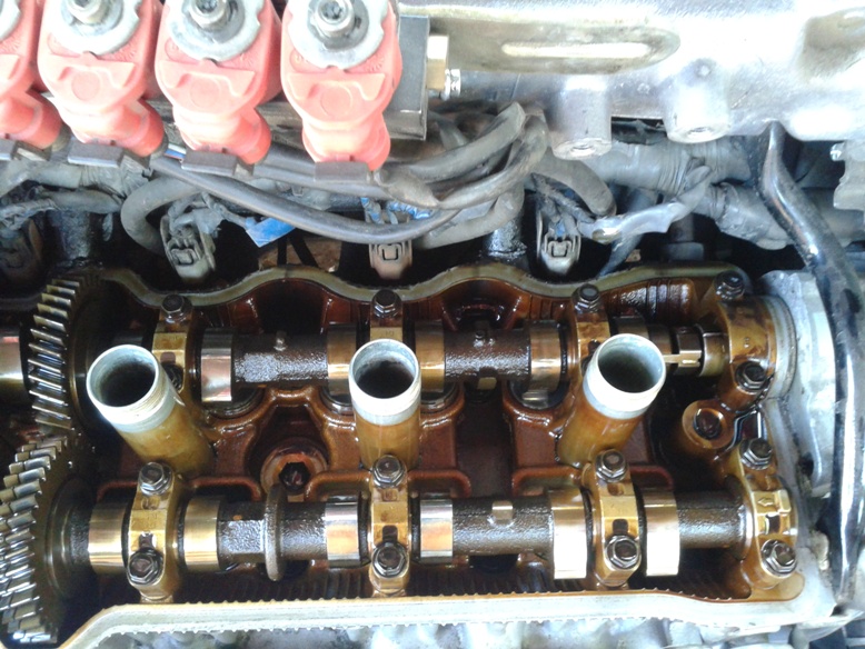

Через тысячу км. поменяю масло в двигателе. Менял прокладку клапанной крышки, замерял зазоры клапанов, сделал фотки. Двигатель чистенький, никаких отложений, только слегка золотистый цвет металла. Значит в него лили хорошее масло и вовремя меняли, что конечно не может не радовать))) По словах предыдущего хозяина, он лил только Ликви Моли (фото двигателя на этом масле ниже). Есть небольшой расход масла через изношенные МСК. Совмещу замену с регулировкой зазоров. Тогда и можно будет сделать практический вывод о масле POLO.
Это как раз небольшие лаковые отложения (пока не смертельно). Цвет чистого металла - серо серебристый :-)
Про отложения в двигателе можно тут почитать.
СообщениеДобавлено: 19 май 2013, 09:33
Я че то думал, что слегка золотистый цвет свидетельствует о защите металла, а если он серо серебристый, это говорит о высоком щелочном числе масла, что не очень хорошо влияет на металл. Спасибо за ссылку, много интересного!!
Не совсем так.
Слишком высокое щелочное масла, металл двигателя до серого цвета не "пожрет".
Слишком высокое щелочное - несколько ухудшает защиту от износа в парах трения, т.к. лишняя щелочь мешает работать противоизносным присадкам. Поэтому я продолжаю говорить что важен баланс всех параметров. Больше - не всегда лучше. И самое главное - удачная рецептура масла.

Vadim_24 писал(а):
что посоветуешь,
Я сам в процессе эксперимента, у меня мотор так же как у тебя выглядит, с 2000 до 2009 года сам себе такое сделал, используя проблемные масла тима Магнатека и Ультрона (на момент покупки авто мотор был еле желтоватый)

Cпасибо, Дима! При замене масла промою промывкой LIQUI MOLY. К стати, товарищ недавно купил Камри двадцатку, меняли с ним прокладку клапанной крышки, вкрыли и я офигел, у него невероятно много шлама. По этому когда увидел свой мотор, он мне показался оочень чистым)))))) Так он тоже залил эту промывку, так что будем экспериментировать вдвоем!Раньше боялся этого дела, но почитав инфу по ссылкам, которые ты скинул, мнение поменялось.
Все делать нужно "с головой" и осознанием ситуации, если "без башни", лить что попало, в страшно грязный мотор, то можно его и положить.
В таком случае, я бы был поосторожнее, и как минимум залил бы 50% дозу на первый раз (банка 7507 рачитана на 5л. масла), в свежее масло, на 1000 пробега добавил бы немного АР1, потом масло бы сменил на 5000 км. и т.д.
Универсального рецепта не существует, в каждом случае нужен индивидуальный подход.
