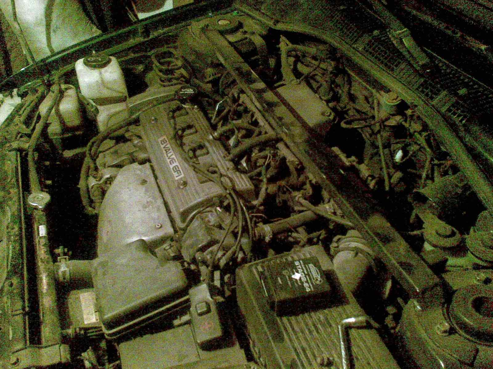

Сфоткай нам мотор

* ошибочка
Книга пишет двигатель 4A-FE ОБЫЧНЫЙ ДВИГАТЕЛЬ НЕ LEAN BURN на крышке распредилителя (трамблере) 4 провода свечей зажигания
на 4A-FE LEAN BURN 5 проводов. Если я прав то у меня 5 проводов сответствено у меня * LB !! :wink:
вот ребята писали отличия
Многие владельцы автомобиля Карина Е часто не могут сразу определить тип своего двигателя обычный или для работы на «бедной смеси» (Lean Burn). В журнале «АБС-авто» за март 2002 года на стр.72 есть описание отличий обычного и бедного на примере 4A-FE. Итак, начнем:
Форсунки на обычном двигателе расположены во впускном коллекторе, на бедном Ц прямо в головке. На левом конце топливной рейки обычного двигателя находится регулятор давления, который отличается по размерам и форме от бедного . (Кстати в статье он на обычном почему-то называется демпфер колебаний давления, который согласно каталога Тойота на 4A не ставился?).
Датчик бедной смеси для двигателей с Lean Burn расположен на приемной трубе (или на выпускном коллекторе!). Отличия понять можно только сняв датчик и прочитав его партнамбер. Датчик бедной смеси Ц номер начинается с 89463-ЕЕ, датчик кислорода (на обычном двигателе): 89465-Е.
Свечи на бедном двигателе с платиновыми вставками в электроды, иногда на клапанной крышке есть табличка с предупреждением использовать только их.
И, наконец, на бедном двигателе катушка зажигания размещена отдельно от распределителя, к которому в таком случае идут пять высоковольтных проводом.
Пожалуй определить тип двигателя на 100% можно только по датчику бедной смеси, так как остальные отличия для неспециалиста, не встречающего каждый день тот или иной тип двигателя не так явны и могут быть неправильно интерпретированы.

СообщениеДобавлено: 17 июл 2010, 11:47
Артём писал(а):
* ошибочка
Jolly Roger насчёт предпоследнего утверждения-ну и что?У меня катушка тоже отдельно и к распределителю идёт 5 проводов.Неубедительно
На фото 100% не LB :D
