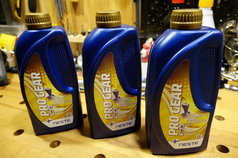

Последний раз такое заливал.....дешево и сердито)) по спекам чистое GL-4.
Где-то смотрел или читал, что вот прям синь синь.....хз конечно, но переключаться стало веселее, особенно в холодное время года.
0UrcIjqJwPTpq5JVRYNpjL4RuMc-1920.jpg [ 165.27 KIB | Просмотров: 44855 ]
