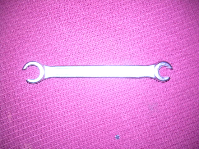

СообщениеДобавлено: 15 апр 2009, 08:06
Не кого гемороя не вижу,термостат замена 5 мин. топ.филтр максимум час,при условии что тяжело гайки отдать нужен ключь специальный.
СообщениеДобавлено: 15 апр 2009, 08:33
... тяжело гайки отдать нужен ключь специальный.
и што там за ключ такой особенный?
СообщениеДобавлено: 15 апр 2009, 18:39
не знаю какой там ключь спец.. имелся в виду(думаю такой как на тормозные трубки чтоб штуцера не сорвать)
Я сделал намного проще, выточил у токаря штуцер, накрутил его на топливную рейку внизу (под АБС) отттуда шланг и фильтр топливный (взял KL83 Knecht опелёвский) вывел прямо наверх, замена 30 сек...
 Заголовок сообщения: Топ.фильтр
СообщениеДобавлено: 15 апр 2009, 19:24
Вот таким ключём на 4AF-E я снимаю топ.фильтр
DSCN1158.JPG [ 110.22 KIB | Просмотров: 54981 ]
СообщениеДобавлено: 16 апр 2009, 08:53
А зачем KL83(онже под крепление на клипсах)
я ставил KL14 -он под хомуты
СообщениеДобавлено: 16 апр 2009, 20:37
да он под клипсы, но я шланг натянул аж за буртик и хомутом затянул для надёжности
