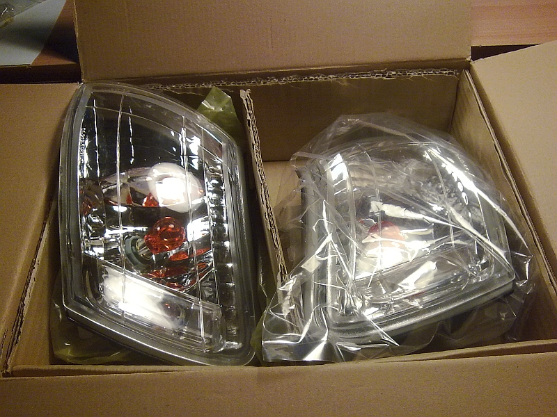

Готовясь к летнему сезону, вот немного прибарахлился!
Комментарий к файлу: Под ангельские глазки-новые поворотники Depo
Повороты.jpg [ 423.09 KIB | Просмотров: 45132 ]

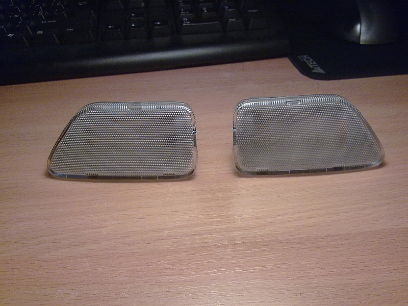

Комментарий к файлу: Фонарики от Caldinы вместо заглушек в дверях
Фонарики.jpg [ 373.3 KIB | Просмотров: 45132 ]

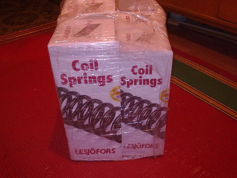

Комментарий к файлу: Новые пружины вкруговую
Пружины.jpg [ 398.58 KIB | Просмотров: 45132 ]

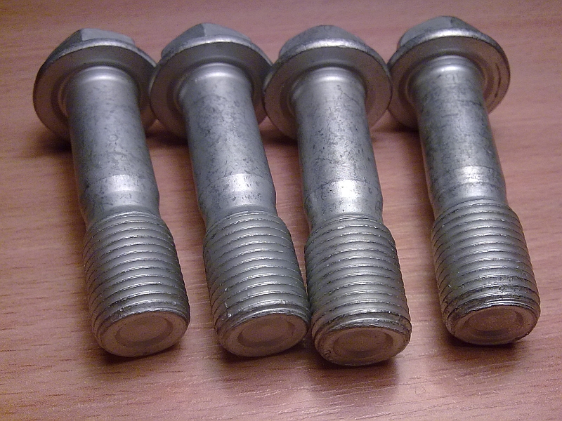

Комментарий к файлу: Болты уменьшенной толщины для регулировки развала
Болты.jpg [ 395.81 KIB | Просмотров: 45132 ]

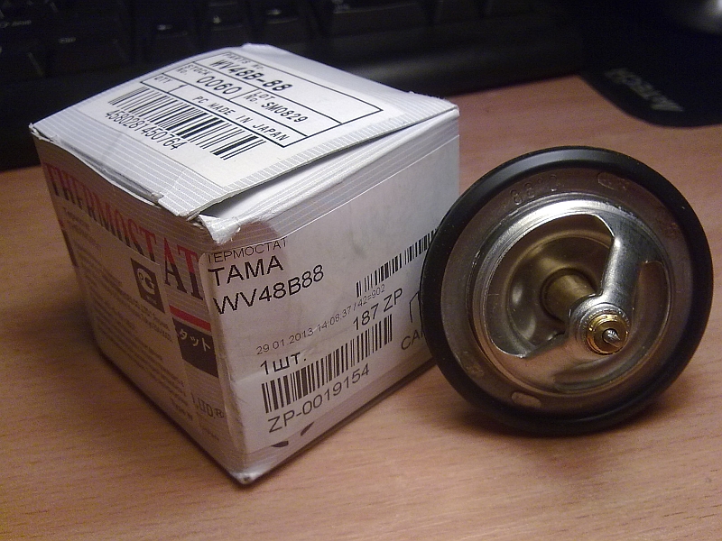

Комментарий к файлу: Злой горячий термостат на 88*С
Термостат.jpg [ 371.31 KIB | Просмотров: 45132 ]

Весьма неплохо сударь. Пружинами, думаю останешься доволен на все 100%. Отпишись после установки, интересно будет узнать какие впечатления.

А шо за поворотнички?
DEPO?

Фонарики от Caldinы вместо заглушек в дверях,где брал?Цена?

Фонарики от Caldы брал на Exist.ua по 101 грн.

Т.е. за пару отдал 202 грн? Только рассеиватели или с патронами под лампочки?

Былоб не плохо номерки фонариков узнать.
 Заголовок сообщения: Re: Мои обновки
СообщениеДобавлено: 13 фев 2013, 23:08
Да уж, очень хотелось бы :-) И куда их подключить? К проводке плафона, чтобы при открытии они включались?

У калдосов и корон имеют место быть провода для них в дверях подключенные через дверные концевики. что бы загоралось при открытии дверей. Боюсь у нас их нет даже в самой жирной комплектации. Во всяком случае у себя при комплектации GL я их не нашел. И должны они заканчиватся фишкой как раз недалеко от такого же размера заглушек на карманах дверей. Надо покурить короновский форум на эту тему.
Если подключить к проводке центрального плафона то они будут загоратся при открытии любой двери. Если через концевик то включатся должен только плафон окрытой двери.

Вот пожалуйста номерки фонариков 81310-20040
81230-20060

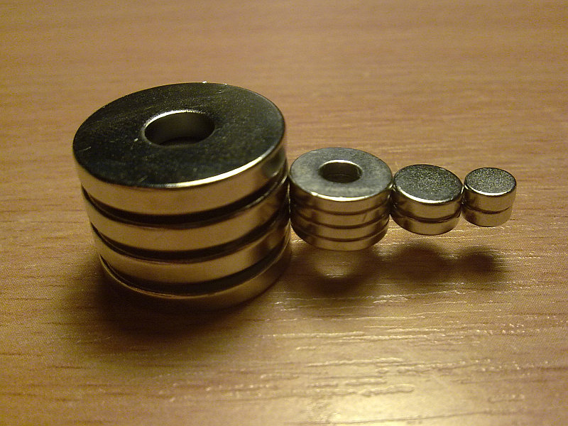

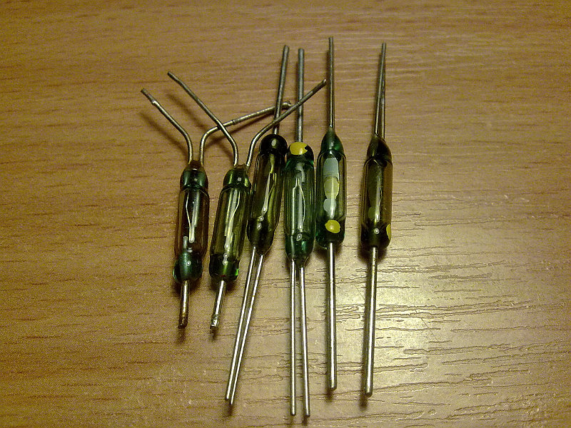

По-поводу подключения, я думаю,что нужно будет тянуть в каждую дверь постоянный + .
А управление фонариками и светодиодными лентами (под дверьми) осуществлять при
помощи купленных ранее герконов и сильных магнитов,отдельно для каждой двери.
Дополнительно можно поставить кнопку отключения всей системы подсветки дверей
Комментарий к файлу: Переключаемые герконы
Герконы.jpg [ 180.46 KIB | Просмотров: 45046 ]
Комментарий к файлу: Различные магниты
Магниты.jpg [ 122.49 KIB | Просмотров: 45046 ]

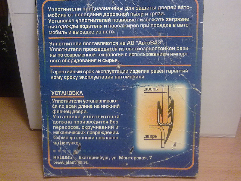

Сегодняшние добавки к обновкам.

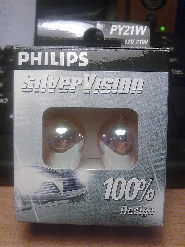

По совету Dmitry_R были приобретены лампочки Silver Vision для установки в Depo-вские поворотники.

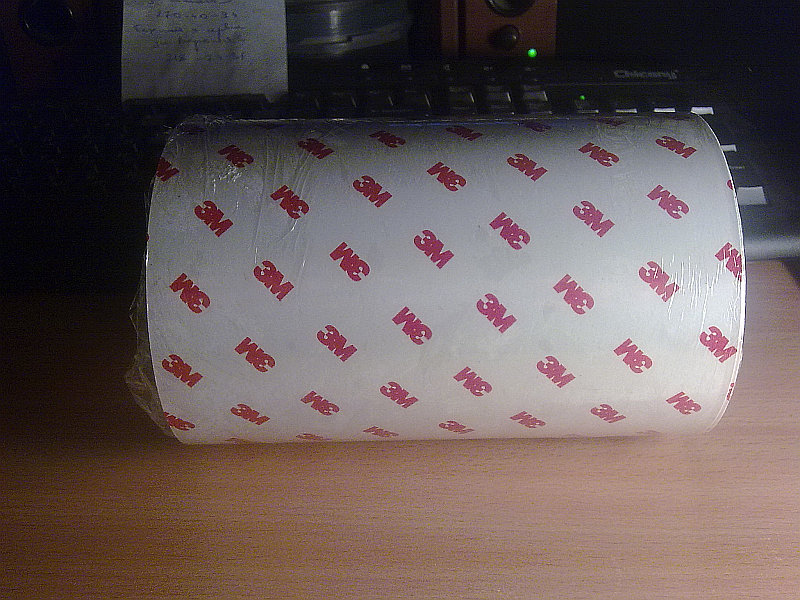

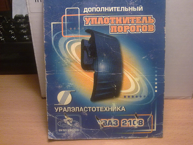

Всвязи с постоянным свинушником на порогах , была куплена защитная плёнка на пороги и дополнительные уплотнители от ВАЗ-2108.
Плёнки взял с запасом, дабы ещё хватило забронировать ангельские глазки.
Комментарий к файлу: лампочки Silver Vision
лампы.jpg [ 131.37 KIB | Просмотров: 44998 ]
Комментарий к файлу: Защитная плёнка
плёнка.jpg [ 134.6 KIB | Просмотров: 44998 ]
Комментарий к файлу: Уплотнители порогов
уплотнитель1.jpg [ 147.19 KIB | Просмотров: 44998 ]
Комментарий к файлу: Уплотнители порогов 2
уплотнитель2.jpg [ 176.22 KIB | Просмотров: 44998 ]

А можно поподробнее про пленку? И что за уплотнители? Кто-то ставил их? Как они смотрятся на наших машинках?

Про плёнку : плёнка прозрачная 3М-овская шириной 150мм применяется для защиты порогов и фар, продаётся по метражу ,живёт на авторынках и др. местах,где продают карбон,винил и прочее.
Про уплотнители: думаю - со своей задачей по защите порогов от грязи они справятся + бонусом защита нижних кромок дверей от механических повреждений.Как будут выглядеть не знаю .

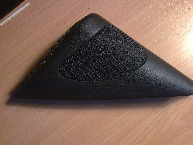

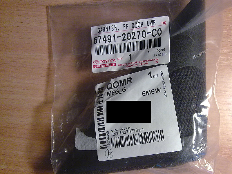

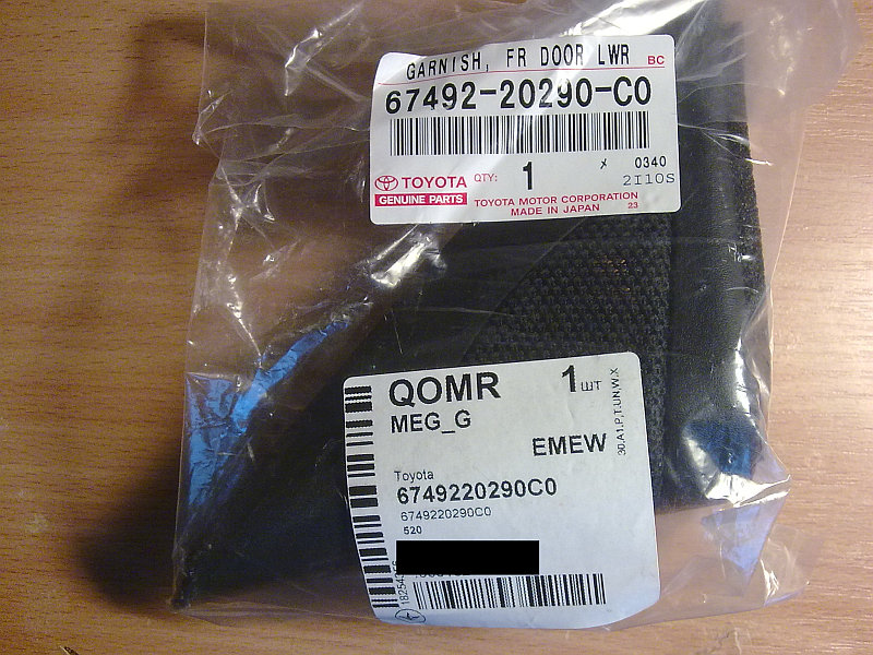

Сегодня пришли заглушки зеркал,осталось подобрать пищики.
Комментарий к файлу: Правая сторона
1.jpg [ 139.79 KIB | Просмотров: 44855 ]
Комментарий к файлу: Левая сторона
2.jpg [ 149.48 KIB | Просмотров: 44855 ]
Комментарий к файлу: общий вид
3.jpg [ 126.47 KIB | Просмотров: 44855 ]

у меня вопрос про болты..что за фишка такая с их уменьшенным диаметром?
я помню мне в правом аммо знакомый развальщик чуток рассверливал отверстия чтоб добиться правильного развала
т.е. получается, что мне такие вот болты нужны были
а лампы в поворотники я нашёл у нас на рынке в атомагазине по 10грн за 1шт (правда они без упаковки и чуток может где нигде с мелкими царапинами, но они филипс и работают уже месяц нормально
слышал, что такие под 100грн за пару стоят
приятно однако

Болты я заказывал на Exist.ua оригинал ТЫЦ
Прикольные, я когда-то делал на заказ, знал бы раньше заказал бы)))

а поворотники где заказывал?
СообщениеДобавлено: 07 май 2013, 06:54
может и не здесь,но всё же ...
http://www.jpm.com.ua/shop/index.php/ca ... -T190.html
СообщениеДобавлено: 07 май 2013, 09:09
Сообщений: 237
Откуда: OdeSSa
эту точку я знаю, поэтому и интересуюсь у создателя темы, но спасибо за бдительность :buh1
СообщениеДобавлено: 07 май 2013, 19:20
Сообщений: 140
авто: 1,6LB Очень бедная
Кстати именно здесь я и заказывал.

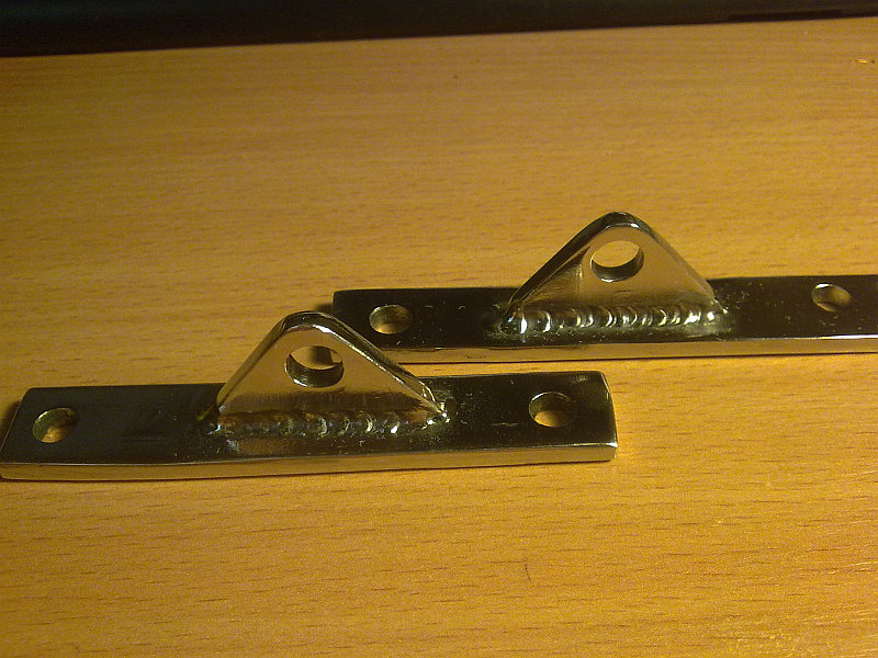

В добавление к обновкам.
Изготовлены кронштейны для газовых упоров капота.

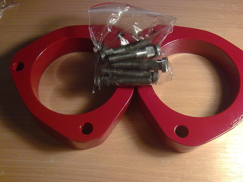

После установки Lesjofors-совских пружин по кругу появилась печалька-зад выше морды(от пола до арки зад 69см перёд 66см),
решено было исправить установкой проставок 30мм.
Проставки заказывалздесь цена 350грн.

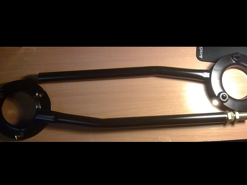

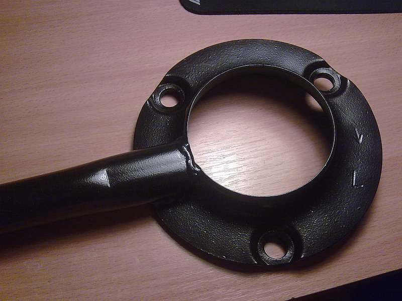

А для уменьшения влияния неподресореных масс и изменившихся рычагов, а также с целью сделать конструкцию более жёсткой
была приобретена распорка стоек.
Ну как то так.
Комментарий к файлу: кронштейны
01.jpg [ 138.27 KIB | Просмотров: 44404 ]
Комментарий к файлу: Проставки
02.jpg [ 118.83 KIB | Просмотров: 44396 ]
Комментарий к файлу: вид крепления
04.jpg [ 121.15 KIB | Просмотров: 44396 ]
Комментарий к файлу: Распорка стоек
03.jpg [ 63.86 KIB | Просмотров: 44396 ]
