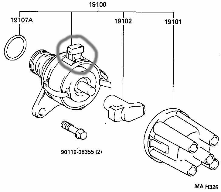

номер кузова SB153ABK00E069410
СообщениеДобавлено: 28 июл 2008, 09:07
смотри тут
http://toyota.japancats.ru/unit.asp?car ... figno=1902
тут два вида, какой у тебя? но походу датчика отдельно нельзя купить, если конечно он там есть:)
СообщениеДобавлено: 28 июл 2008, 10:24
http://toyota.japancats.ru/details.asp? ... piid=65333
Вот кажись мой трамплер, и датчик там есть. : )
Комментарий к файлу: Вот этот датчик кажись..
11.jpg [ 71.5 KIB | Просмотров: 37583 ]
СообщениеДобавлено: 28 июл 2008, 10:27
Но он кажется отдельно не продается..
СообщениеДобавлено: 28 июл 2008, 10:41
Походу да, а он хоть снимается?
СообщениеДобавлено: 28 июл 2008, 10:42
Да, так-как я езжу щас без этого датчика.
