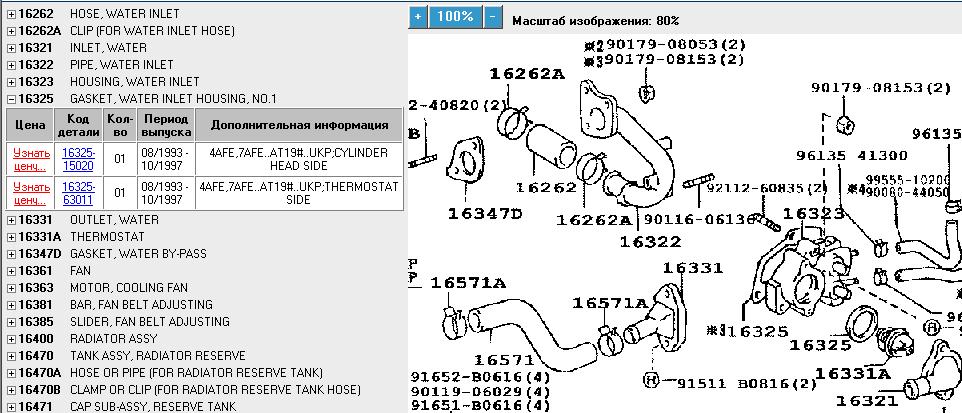

Меня интересует прокладка между блоком и корпусом термостата. Не получается найти номер :oops:
Она под тем же номером что и прокладка самого термостата :?
.JPG [109.78 KIB]

Стоп парни , мы ведь когда меняли термостат корпус не снимали , только крышку термостата ( гляньте на рисунке ) . А , что течь начало между корпусом и блоком ? Я думаю там можно вырубить из тонкого паранита.

Если действительно производителем не предусмотренно - то прийдется :cry: . Но на картинке, что я выложил, она изображена!!!

Посмотрел твой отчет - спасибо. Но это не мой случай. Посмотри еще раз на картинку что я выложил - ты корпус термостата не снимал, а просто отсоединял патрубок (для замены термостата этого достаточно).
СообщениеДобавлено: 11 фев 2010, 11:52
16325-15020
то что ты ищеш
ПС там в описании написано
один номер- к головке
второй к термостату
