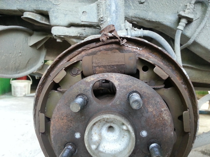

Добрый день всем! Помогите пожалуйста новичку. Нужны для машины барабаны и щиток тормозной для барабанов. Возможно по фотографии Вы еще что-то увидите что нужно менять в системе тормозов задних колес - заранее буду благодарен. Барабаны поржавели сильно и на задней стенке (щиток тормозной) - полностью сгнила юбка по краю стенки - вследствие чего она терла об барабан и была впоследствии удалена - срезана с щитка тормозного. Сами колодки менялись 3 месяца назад. Если не так назвал детали, не так сказал - извините - я начинающий автомобилист. :hz Нужен Ваш совет - номера деталей, какой фирмы и где можно было бы купить не дорого :?: ВСЕМ заранее огромное спасибо! P.S. по своему VIN коду найти деталь не смогу - потому как он у меня 12-ти символьный. Фотография 10 месячной давности. Щиток тормозной нашел на exist.ua - его номер 4704332010 - но цена в 984 грн. это дороговато.
Комментарий к файлу: В процессе удаления юбки на задней стенке.

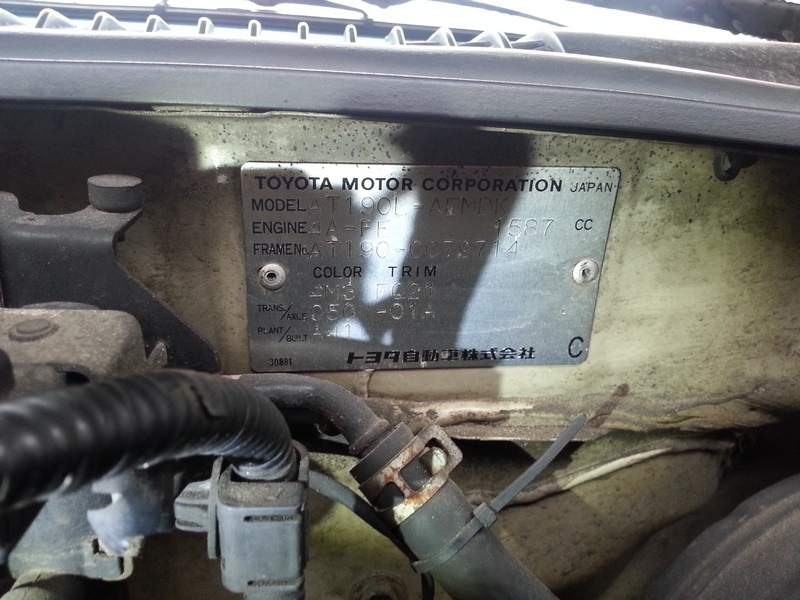

Табличка подкапотная есть ?
На ней дублируется вин но во второй строке идет код модели AT190L-DWMNKW по нему можно найти на http://www.japancats.ru/toyota/
Этот щиток надо искать на разборке но скорее всего от японки.

Ставил себе ОМС (Италия) - полет был нормальный. У нас 20$/шт. Код:100471, Код оригинал Toyota:42431-20190 (около 140$/шт)
Victor_Jokeor писал(а):
.....щиток тормозной для барабанов...
Брал с разборки, т.к. новые дох стоят (около 100$/шт, и то не факт, что привезут).Левый- код:47044-32010, правый-код:47043-32010
Учти, когда будешь брать на разборке - у тебя тормоза ASIN.
Есть еще тормаза LUCAS (англ). Так вот - они разные! Щитки от LUCAS тебе не подойдут, т.к. тогда и колодки, и торм. цилиндры, и механизм разводки ЛУКАСОВСКИЙ нужно будет.
Расходи (если закис) и смажь механизм разводки.
ЗЫ: Я лично вообще не парился по поводу сгнившей юбки нащитке (та, кот. на фото загнулась). Оторвал её и зачистил. Отрывается плоскозубцами легко.
Удачи.

Табличка подкапотная есть. Спасибо Вам Medved и Dedulya за совет. Вообщем насчет щитка надо еще раз хорошо подумать и решить - брать с разборки или новый. А щиток тормозной я предполагаю - что все-же новый лучше взять. Потому как на разборках он наверняка тоже будет поржавевщий, плюс на нем идет юбка - которая не дает попасть мусору в барабан - так вот она изначально сделана не из сильно толстого железа и потому проходит не долго. Вот только стоит этот щиток весьма дорого - 100$. Если я не ошибаюсь - то на нем все держится - я имею ввиду зацепки для пружинок, для тормозных колодок? Самое главное еще впереди - надо собрать финансы :money плюс еще ждет сцепеление - слава Богу пока езжу на старом сцеплении.
