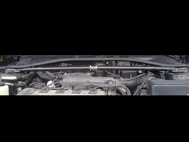

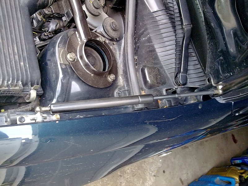

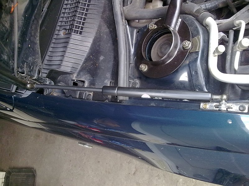

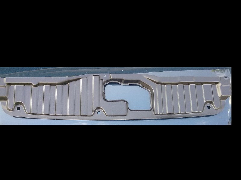

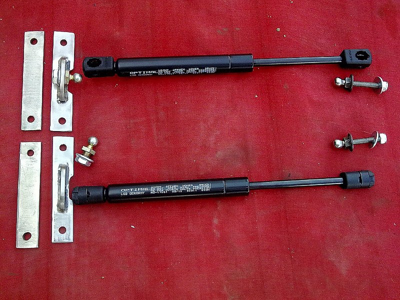

Вот немного установил из купленного.
Поставил:
Газовые упоры капота ,
Проставки на передок ,
Распорку передних стоек и
Уплотнение передней панели.
Комментарий к файлу: Так это выглядит на машине
1.jpg [ 147.14 KIB | Просмотров: 40233 ]
Комментарий к файлу: С другой стороны
2.jpg [ 124.13 KIB | Просмотров: 40233 ]

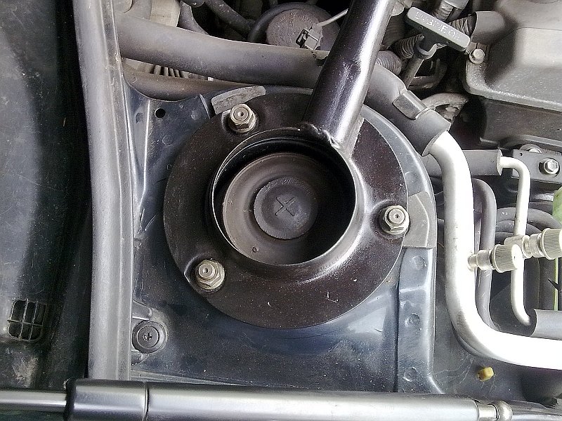

Комментарий к файлу: До установки
3.jpg [ 44.39 KIB | Просмотров: 40233 ]
Комментарий к файлу: После установки
4.jpg [ 79.78 KIB | Просмотров: 40233 ]
Комментарий к файлу: Общий вид установленной распорки
5.jpg [ 60.42 KIB | Просмотров: 40233 ]
Комментарий к файлу: Левое крепление
6.jpg [ 148.58 KIB | Просмотров: 40233 ]

 Заголовок сообщения: Re: Мои обновки
СообщениеДобавлено: 29 июн 2013, 10:28
:ok капот работает чётко? где петли брал, которые на крылья ставятся?

Капот поднимается очень чётко,
Петли делал сам на заводе варили аргоном.
Ничего сложного - нужна болгарка , наждак , дрель , потом сварка .

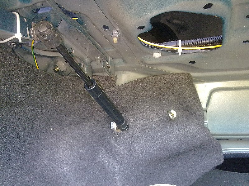

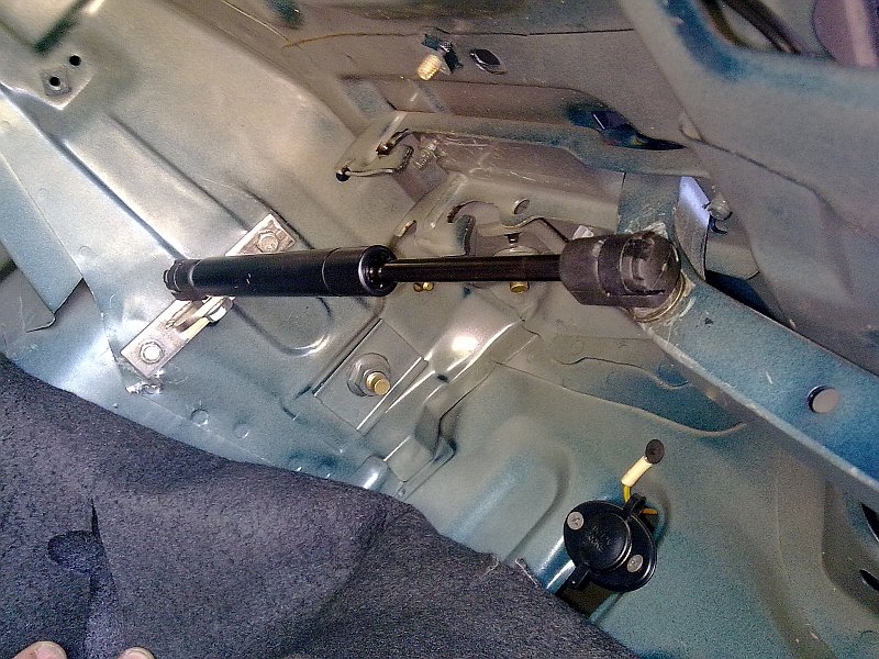

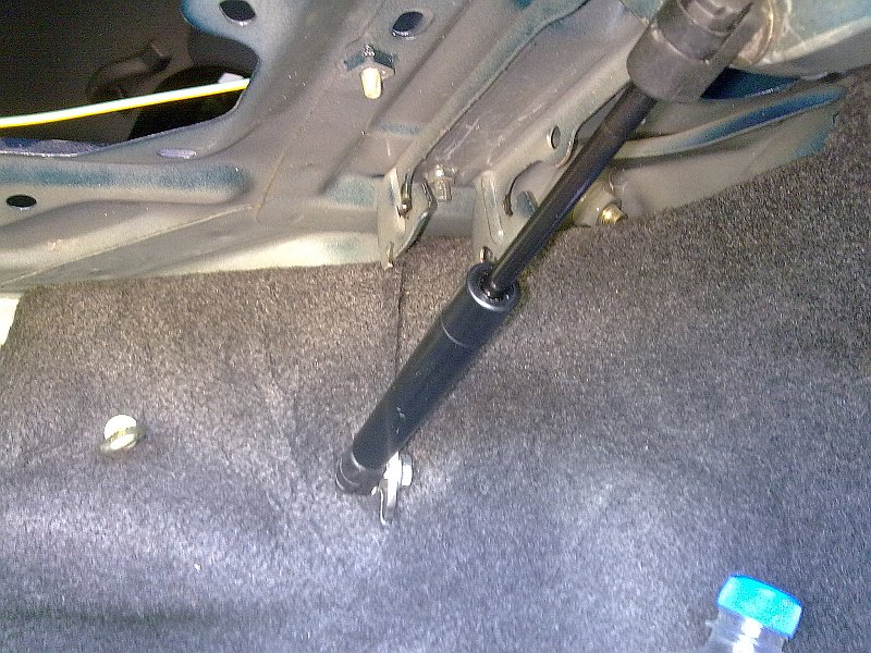

Сделал Газовые упоры крышки багажника.
По ощущениям просто :bomb
Комментарий к файлу: Необходимый Car-Kit для установки + дрель.
1.jpg [ 170.9 KIB | Просмотров: 40201 ]
Комментарий к файлу: Как устанавливать
2.jpg [ 145.77 KIB | Просмотров: 40201 ]
Комментарий к файлу: Что должно получиться - справа
3.jpg [ 148.63 KIB | Просмотров: 40201 ]
Комментарий к файлу: Слева
4.jpg [ 162 KIB | Просмотров: 40201 ]

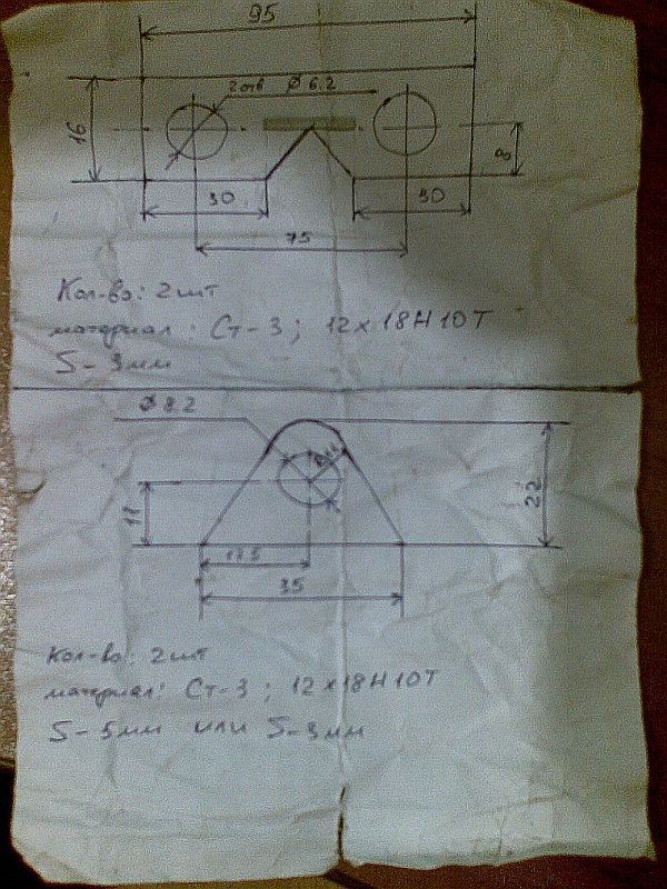

Я уже писал,что кронштейны делались на заводе , а там проходные , досмотр , охрана.
Где я их выносил - лучше не писать.
Так что о массовом производстве речь не идёт.
А для себя каждый может сделать- там ничего сложного.
Ведь у наших Кариноводов руки растут из правильных мест,
благо чертёжик искомых кронштейнов прилагается.
Комментарий к файлу: Кронштейны
Газо упоры капота2.jpg [ 202.22 KIB | Просмотров: 40152 ]

СообщениеДобавлено: 01 июл 2013, 13:46
Кронштейны одинаковы как для багажника, так и для капота?
СообщениеДобавлено: 01 июл 2013, 14:47
Сообщений: 140
авто: 1,6LB Очень бедная
В принципе , строго соблюдать размеры предпочтительно только для капота , а для багажника размеры произвольные.
Просто мне легче было изготовить 2,5 комплекта в одном размере и из одного материала (полоска нержавейки).
Пластины для усиления в багажник.
