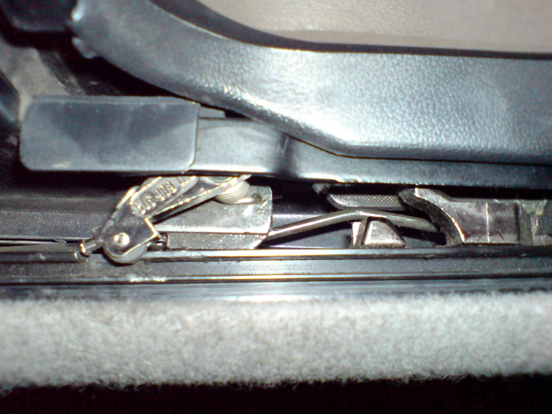

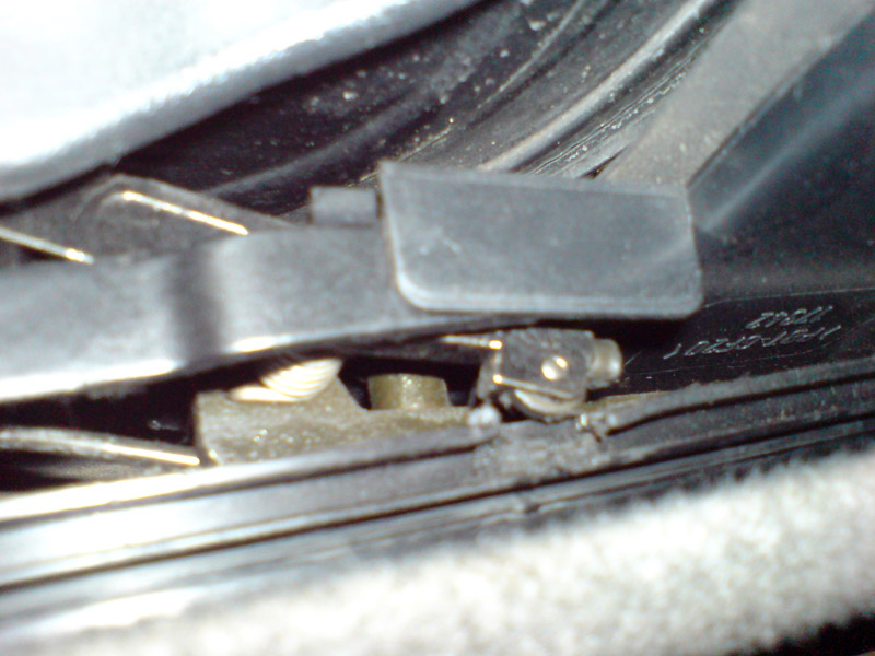

Вот и фотки наконец то сделал.... Это то из-за чего, кажется, вся головная боль у меня с этим люком.
Притом этот запчасть не дает и шторке ракрываться (пока ручками не подогнешь). Сколько не пытался на место поставить нифига не вышло :(
Комментарий к файлу: Левая сторона люка (поломанная)
1.jpg [ 121.65 KIB | Просмотров: 33859 ]
Комментарий к файлу: Правая сторона (исправная)
2.jpg [ 133.31 KIB | Просмотров: 33859 ]
СообщениеДобавлено: 06 мар 2008, 11:03
На нижней фотке - этот ползун с роликом должен стоять выше, у меня была такая же ерунда, резиночка на которую он падал в прорези - продавилась и ролик опускался слишком низко, а когда я открывал люк - он тупо не двигался - я приподнимал ползун и люк отъезжал - я взял и наклеил туда другую резиночку, все работает.

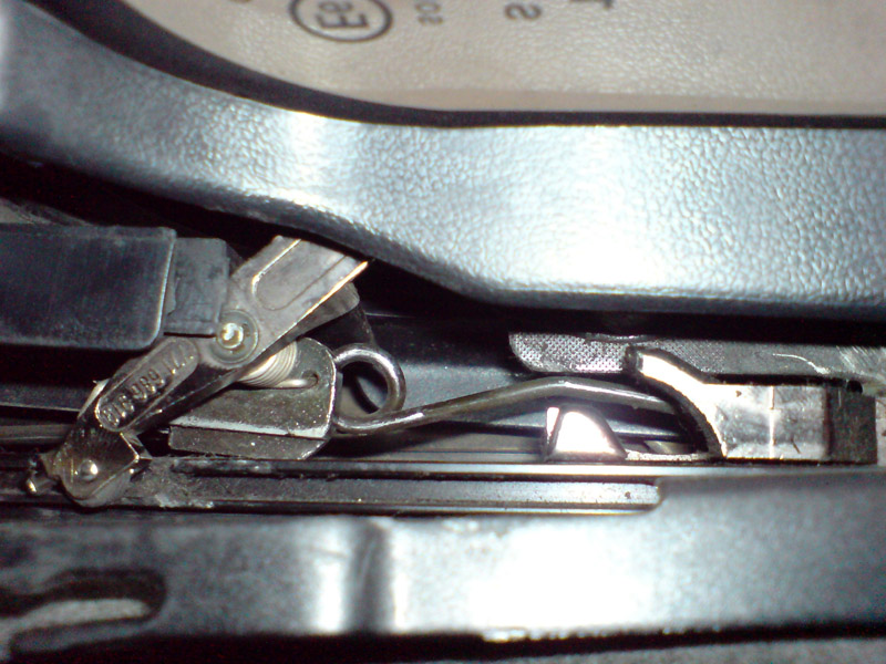

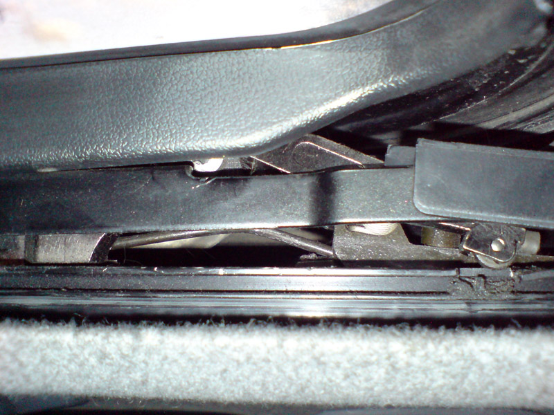

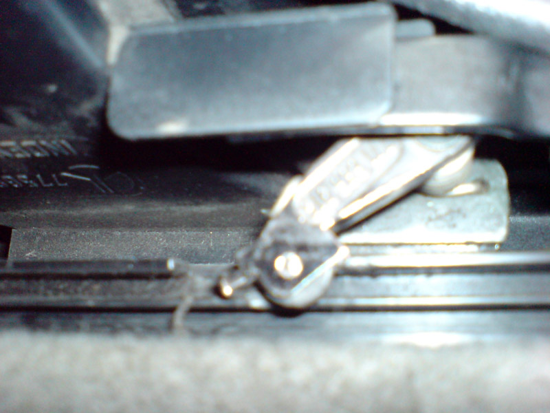

SoVa, смотри. Поломанная сторона у меня вся болтается... Ролик болтается как в горизонтали так и в вертикали... Плюс ко всему я его руками двигаю вперед назад на самтиметр где то... И еще я спокойно руками снимаю направляющую. С исправной стороны все жестко... Люфт нулевой...
Комментарий к файлу: Здесь все ок. Всю плотно и ничего не болтается
1.jpg [ 179.24 KIB | Просмотров: 33841 ]
Комментарий к файлу: Тут видно что ролик в каком то подвешенном состоянии
2.jpg [ 164.49 KIB | Просмотров: 33841 ]
Комментарий к файлу: Здесь я руками снял внешнюю планку и видно что там что то нездоровое твориться (с исправной стороны я планку не могу сдвинуть и на миллиметр)
3.jpg [ 165.44 KIB | Просмотров: 33841 ]
СообщениеДобавлено: 06 мар 2008, 16:52
Не похоже что здесь дело всего в резинке :(
впечатление такое будто исчезла сила, которая держит ролик
СообщениеДобавлено: 16 май 2008, 07:58
Огромнейшее спасибо СоВе!!!!! Исключительно благодоря ему я теперь буду радоваться открытому люку!!!! :)
