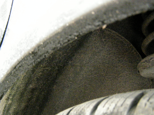

СообщениеДобавлено: 21 апр 2012, 17:18
Свои чуть переделал обрезал чуть край подкрылка и всунул чуть выше кромки крыла.Теперь подкрылок не видно .Всё как сток выглядит.
P4204155.JPG [ 304.47 KIB | Просмотров: 44095 ]
P4204158.JPG [ 382.45 KIB | Просмотров: 44095 ]
