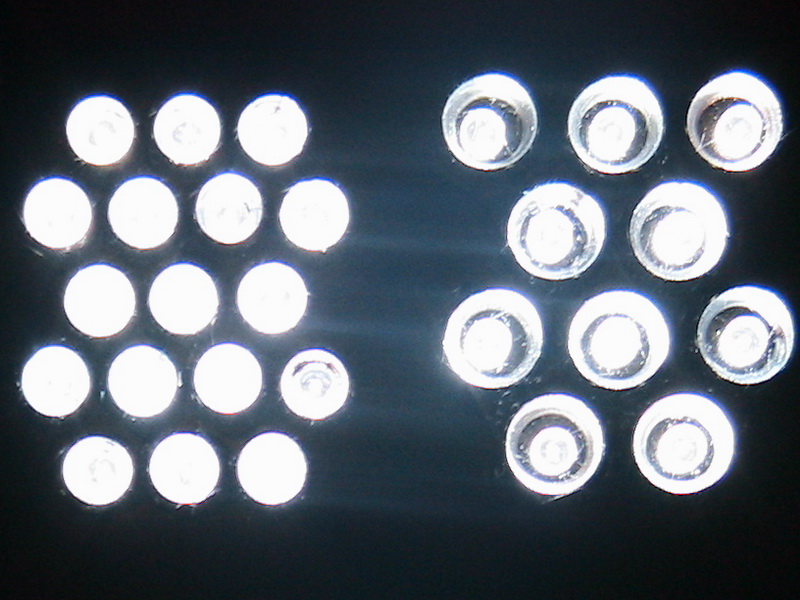

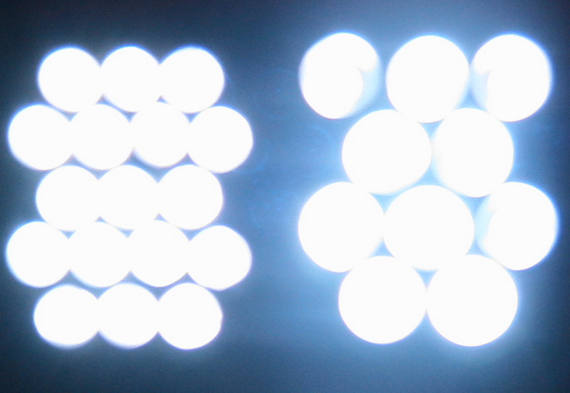

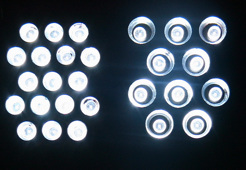

Еше немножко экспериментов :!:

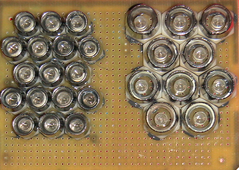

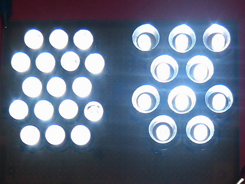

Немного по эксперементировал с обычными 5мм диодами + отражатели и набрал на универсальную плату.
Получились вот такие результаты , жалко не оказалось рифленого белого или цветного светофильтра чтобы понять как это может выглядеть в задней оптике.
IMG_0537.jpg [ 254.54 KIB | Просмотров: 37715 ]
IMG_0534.jpg [ 149.22 KIB | Просмотров: 37715 ]
IMG_0532.jpg [ 90.56 KIB | Просмотров: 37715 ]
IMG_0530.jpg [ 148.84 KIB | Просмотров: 37715 ]
IMG_0523.jpg [ 152.11 KIB | Просмотров: 37715 ]

5мм диоды не айс... надо СМД как в заводской оптике :wink: и вид будет совсем другой- у 5мм угол 30, а у смд - 120-140
СообщениеДобавлено: 19 июл 2010, 14:02
Согласен полностью ,кроме того они удвоят или утроят конечную яркость. В любом случае эксперементирую на том что есть.

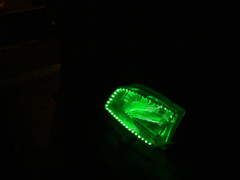

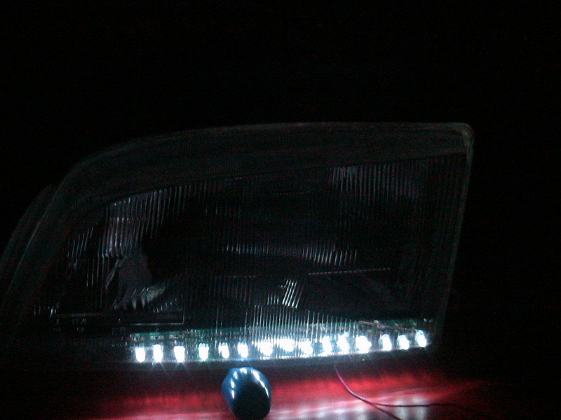

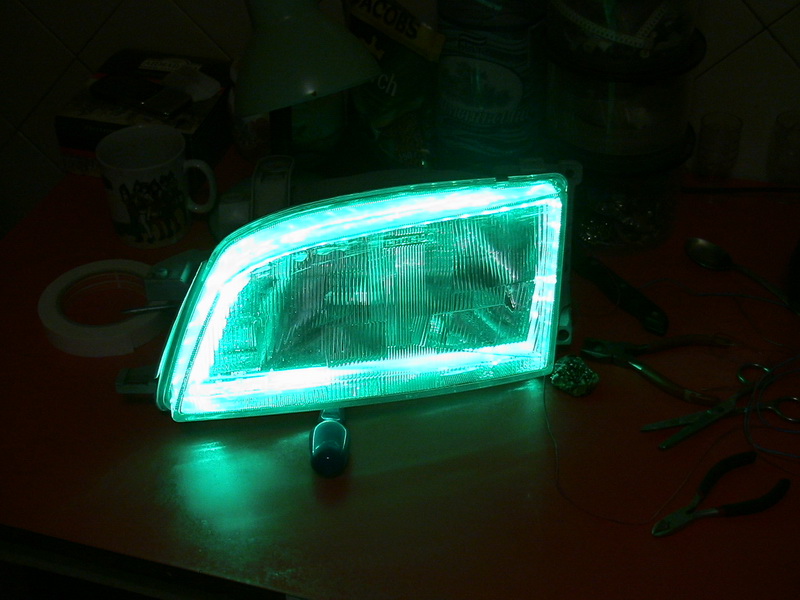

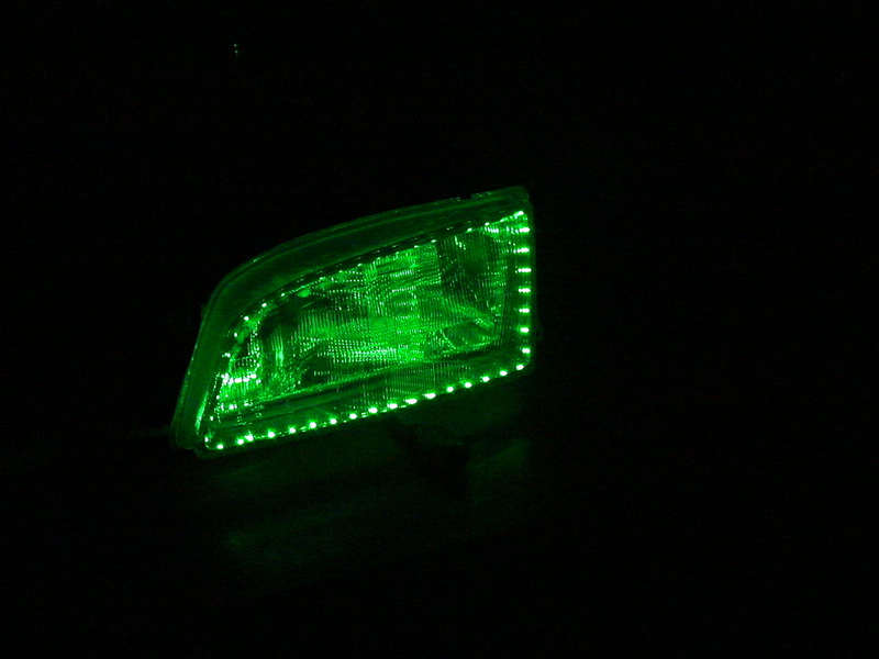

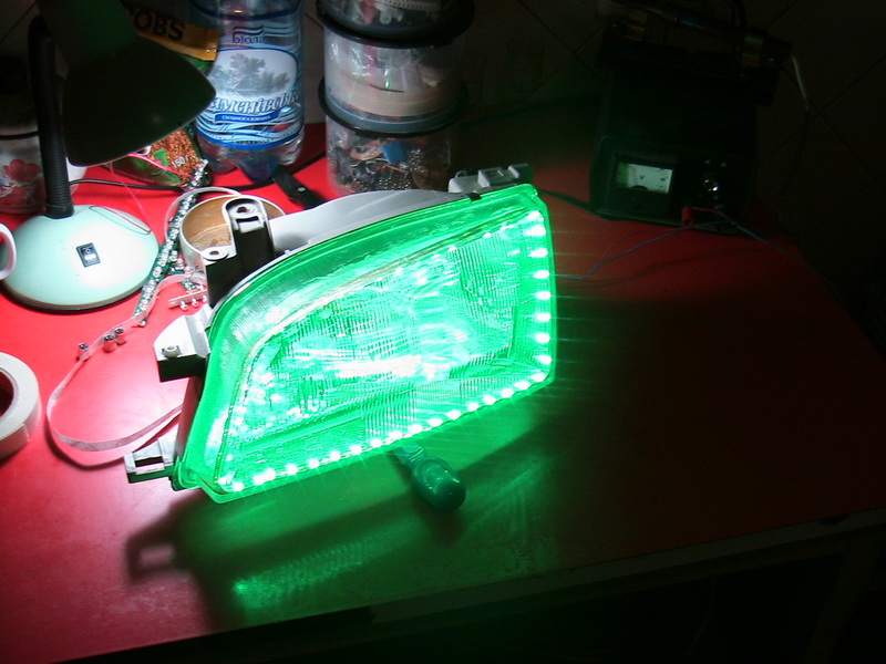

Разобрал вторую фару и как оказалось не зря - все ранее предложенные варианты со стеклом выглядят совершенно по другому и как правило колхозно и совсем не так.
Выкладываю что получилось.
Пробовал диоды Ф5 и ленту.
_0015.jpg [ 159.55 KIB | Просмотров: 37578 ]
_0014.jpg [ 133.25 KIB | Просмотров: 37578 ]
_0013.jpg [ 139.63 KIB | Просмотров: 37578 ]

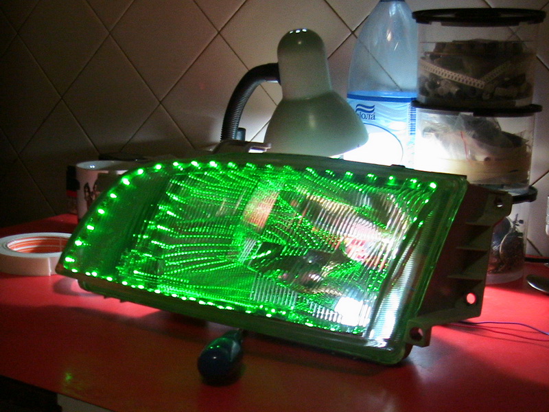

СообщениеДобавлено: 05 авг 2010, 22:36
И еще фото. :lol: Жду коментарии и замечания.
На нескольких фотках яркость диодов занижена при помощи пониженного напряжения чтобы убрать засветку кадра и показать результат более приближенно к реально увиденному.

Секрет прост ленту вставлял изнутри стекла в упор к передней части и ориентировал свечение внутрь периметра стекла.
Можно втавить отдельные диоды с отражателями по нижней кромке и ориентировать их вперед или вовнутрь фары.
Да на фото №14 лента заложена в глубине фары между корпусом и отражателем и светит во внутрь.
СообщениеДобавлено: 06 авг 2010, 11:10
Прикольнинько.
Зеленинький, не стандартно и на глаз приятно :!:
СообщениеДобавлено: 06 авг 2010, 11:47
Зелененький просто потому что только он был под рукой, а если по чесному нужно ставить либо белый либо желтый если цвет будет не по госту возить с собой подарок гайцам не айс.
Можно установить два цвета и пользовать один для нормы другой для красоты.
И самый жирный вариант поставиь RGB но там добавляется цена контроллера и дополнительные сложности в установке которые могут добавить к ценнику нолик :lol:
