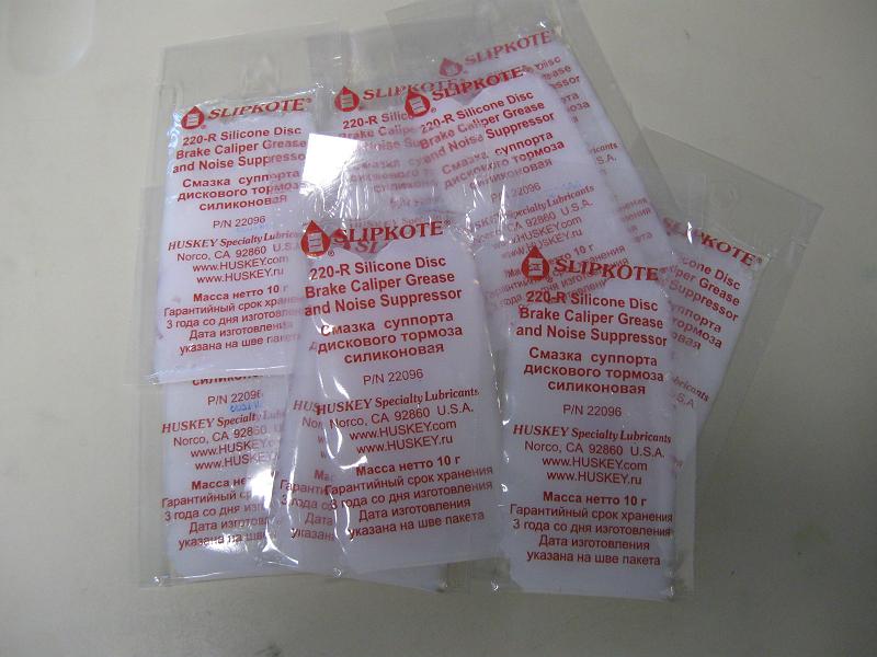

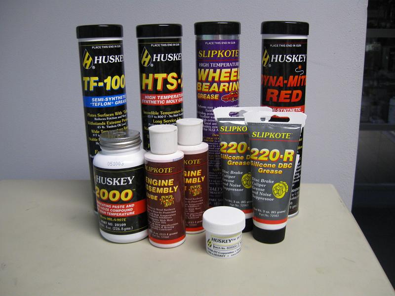

То, что я, из своего опыта, подобрал для автоприменения, и пользуюсь:
SLIPKOTE ® 220-R Silicone Disc Brake Caliper Grease and Noise Suppressor - Смазка суппорта дискового тормоза силиконовая (HUSKEY™ Specialty Lubricants) и всех резиновых деталей требующих смазки. Она разработана как противоизносная, антикоррозионная смазка для монтажа всех движущихся частей суппорта дискового тормоза легковых и грузовых автомобилей, обратных металлических поверхностей тормозных колодок, уплотнителей и пыльников. Эта не плавящаяся силиконовая смазка обеспечивает максимальную защиту в широком интервале температур от –46 до +299 С. Смазка нерастворима в воде и тормозной жидкости, совместима с большинством пластмасс и эластомеров, устраняет скрежет и шум, возникающий при работе тормозов.
* Заменяет смазку 08887-80609 TOYOTA DISC BRAKE CALIPER GREASE
HUSKEY™ HTS-2 MOLY GREASE – В наружные ШРУСы. Это премиального качества, полностью синтетическая, высокотемпературная пластичная смазка, усиленная дисульфидом молибдена. Блендируется из синтетических базовых масел и синтетических загустителей для обеспечения продолжительного срока службы и широкого температурного диапазона рабочей температуры. Легирована самыми современными противозадирными и противоизносными присадками. Интервал рабочей температуры смазки от – 40° ÷ +260 °С, сухая пленка до +454 °С.

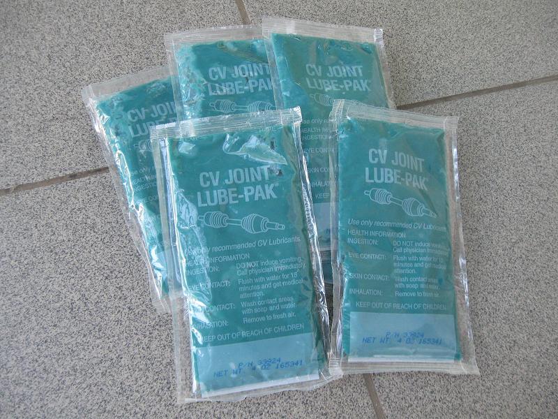

SLIPKOTE™ POLYUREA CV JOINT GREASE - Для внутренних и наружных ШРУСов (Она идет в оригинале на Тойоту, Хонду, Ниссан и другие). Смазка была специально разработана удовлетворять жестким условиям работы шарниров равных угловых скоростей (гомокинетических шариковых и трипоидов), встречающимся в переднеприводных, полноприводных и некоторых моделях заднеприводных автомобилей. Смазка SLIPKOTE™ POLYUREA CV JOINT применяется как несменяемая смазка на весь срок службы узла, также при техническом обслуживании, когда традиционные литиевые и комплексные литиевые смазки не обеспечивают необходимой защиты и срока службы. SLIPKOTE™ POLYUREA CV JOINT GREASE обладает существенными преимуществами в эксплуатационных качествах перед традиционными смазками ШРУС с загустителями на мылах металлов – это высокотемпературная, с продленным сроком службы, сверхводостойкая смазка несменяемой
категории для тяжелых условий работы, совместима с общеизвестными эластомерами и термопластиками. Немыльный, полимочевинный загуститель вместе с высококачественными базовыми
маслами и особыми, нестандартными присадками обеспечивают чрезвычайную стойкость и долговечность смазки.
HUSKEY™ Chain & Cable Lube – WD40 нервно курит в сторонке. Для замков, тросов, петель и т.д. Смазочный материал для тяжелых условий работы, который очищает, проникает и смазывает. Он содержит самые современные синтетические присадки, которые обеспечивают максимальное проникновение и защиту от ржавления и коррозии. После нанесения, носитель-растворитель быстро улетучивается, оставляя смазку похожую на парафин. Эта противозадирная смазка почти не видима, она не смывается и не притягивает грязь и пыль. Не применять для электроконтактов!
HUSKEY™ TF-1000 PTFE GREASE – Для подшипников, шаровых шарниров, наконечников и т.д (липучка). Вобщем, везде где рань применялся Литол и еже с ним.
Многофункциональная, многоцелевая пластичная смазка, содержащая пылевидный политетрафторэтилен. Изготовлена из высококачественных, тщательно отобранных минеральных и синтетических масел. Производится по специальной технологии и ноу-хау, гарантирующих полную дисперсию и гомогенизацию твердых смазочных добавок политетрафторэтилена. Это сверхводостойкая, высокотемпературная, адгезионная (липкая) смазка с уникальными свойствами политетрафторэтилена. Противоржавейные и антиокислительные характеристики
максимизируют полную защиту от коррозии и долговременную работу смазки.
HUSKEY™ HTL-500 PTFE GREASE Синтетическая, Водостойкая смазка с Тефлоном. Интервал рабочей температуры от –60° до +266 °С !!! .Подшипники ступиц передних и задних колес на период зимней эксплуатации, замки, петли и ограничители дверей, петля крышки люка наливной горловины топливного бака, петли и пружины капота и багажника, механизм регулировки передних сидений, механизм складывания и фиксации заднего сиденья, механизм стеклоподъемников, двигатель стеклоочистителя, антенна, игольчатые подшипники карданных шарниров, оси, валики, подшипники скольжения, тросы в оболочках, направляющие, соединительные скобы, переключатели, аккумуляторные клеммы.
HUSKEY™ 2000 Anti-Seize – смазочная и противозадирная паста промышленного назначения для сверхтяжелых эксплуатационных условий, содержащая ультрадисперсный порошки металлов в специальной, не плавящейся полусинтетической смазке. Она оставляет защитную пленку, которая изолирует и защищает металлические детали даже при экстремальных воздействиях тепла, давления, пара и морской воды. HUSKEY™ 2000 Anti-Seize был разработан как материал для планово-предупредительного ремонта, призванный обеспечивать полную защиту резьбовых деталей из чугуна, стали, нержавеющей стали, никеля, меди, латуни, бронзы, титана, алюминия и монель металла (никелево-медный сплав) и любых металлических поверхностей, подверженных жестким воздействиям окружающей среды или высоких температур до +1100 °С.
НЕ ПРИМЕНЯТЬ для систем с катализаторами и кислородными датчиками (лямда-зонд).
* Заменяет смазку TOYOTA DISC BRAKE SHIM GREASE, код 08887-80409 идет в 5 гр пакетах
HUSKEY™ DYNA-MITE RED H.D. GREASE –исключительно термостойкая, противозадирная, не плавящаяся пластичная смазка премиального качества, разработанная для крайне тяжелых эксплуатационных условий в неблагоприятных окружающих средах. Смазка изготавливается из высококачественного, частично синтетического масла и специальных синтетических полимеров, взаимодействие которых, создают сверх водостойкую, прочную смазочную пленку,предотвращающую вымывание водой и контакт между металлическими поверхностями даже при экстремальных или ударных нагрузках.
HUSKEY ™ 684 NICKEL ANTI-SEIZE - Кислородные датчики (лямда-зонд), болты турбонагнетателя, EGR фитинги, болты выхлопного коллектора, болтысистемы отвода выхлопных газов, хомуты глушителя, детали выхлопной трубы, деталикаталитического нейтрализатора отработавших газов, резьба свечей зажигания.
Высшего качества, высокотемпературная (-54 ÷ +1427) смазочная ипротивозадирная паста для сверхтяжелых условий работы, содержащая сбалансированную смесьчешуек чистого никеля и графита, гомогенизированную в полусинтетическую, неплавящуюся смазку.Паста не содержит серу, свинец, медь, солерод или глиняные наполнители. HUSKEY™ 684 NICKELANTI-SEIZE оставляет защитную пленку, которая уплотняет и защищает металлические части дажепри чрезвычайно экстремальных воздействиях тепла, коррозионном и кислотном окружении.
*ПРЕДУПРЕЖДЕНИЕ: НЕ ИСПОЛЬЗОВАТЬ НА ТРУБОПРОВОДАХ, НЕСУЩИХ ЧИСТЫЙ КИСЛОРОД И СЖИЖЕННЫЙ НЕФТЯНОЙ ГАЗ.
Вот ещё, как все это выглядит:
Обратите внимание, смазка, в самой маленькой баночке, PF-27 стоит 280грн.! :lol:
Комментарий к файлу: Смазка суппрта 220R
IMG_0007.JPG [ 69.17 KIB | Просмотров: 77299 ]
Комментарий к файлу: Смазка Внутреннего ШРУС
IMG_0006.JPG [ 120.52 KIB | Просмотров: 77299 ]
Комментарий к файлу: Различные "вкусные" смазки
IMG_0008.JPG [ 76.46 KIB | Просмотров: 77299 ]

СообщениеДобавлено: 31 мар 2011, 11:40
а сколько её на 1 ШРУС внутренний нужно?
СообщениеДобавлено: 31 мар 2011, 11:51
В букваре надо смотреть.
СообщениеДобавлено: 02 апр 2011, 15:05
Полистал букварь.
Наружный 120-130 грамм
внутренний 180-190 грамм.
