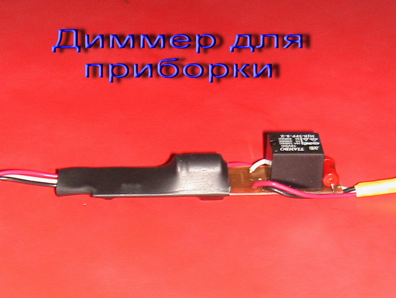

В подсветке приборки не давало покоя отсутствие плавного включения и выключения.
И в итоге нашел приемлимую схемку, обкатал, чуток усовершенствовал и успел установить.
Плавно включается при повороте ключа в АСС, при вкл габаритов притухает на 30%, не зависимо от режима с габаритами или без плавно выключается. При таком методе подключения ручная регулировка яркости штатным регулятором работает во всех режимах.
В принципе диммер должен работать с любыми лампочками или диодами в приборке, поскольку сделан на аналоговой схемке для разной нагрузки(лампы или диоды) будет разное время зажигания. Фишка с более ранним зажиганием стрелок будет доступна только с супер яркой подсветкой и только с красными стрелками.
На этой же базе возможно изготовление диммера для салонного освещения - "вежливый свет"

Комментарий к файлу: Диммер для приборки
IMG_1922.jpg [ 136.18 KIB | Просмотров: 36267 ]

Миш, а куда их внедрять то нужно будет?
Carina E, 4A-FE, Liftback, AT190L-BLMDKW, цвет 742, 1997 г.в., англичанка.
 Заголовок сообщения: Re: Светодиодное освещение салона
СообщениеДобавлено: 05 дек 2011, 23:29
Такой как показан внедряется в запитку подсветки приборки. Для японок все просто отчетик уже есть
Вот
С англичанками по сложнее нужно резать дорожки на приборке, чуть позже сооружу отчет где и что резать и куда запитывать.
Диммер для вежливого света будет чуток по меньше размером и надеюсь залезет внутрь центральной люстры в нишу где была лампочка, если нет то под подшивку.

Установка диммера производилась как раз на переделанную приборку(супер яркую),
Видео работы регуляторов есть выше. Случайно получилось что регуляция яркости работает и в габаритах и при максимальной яркости.
Отчет по установке диммера на приборку Т18(японку) с супер подсветкой Здесь возможна установка и в не переделанные приборки с диодными лампами в штатных местах но там будет необходимо перерезать несколько дорожек пленочной платы приборки. Как это сделать фото отчет сделаю чуть позже.
При установке диммера себе вылез один малюсенький недостаток.
В режиме габаритов подсветка печки светит в полную силу и при новых настройках яркости в самой приборке хочется чтобы диммер регулировал и подсветку печки. Для этого достаточно запитать подсветку печки вместе с приборкой. МОЩНОСТИ ДИММЕРА для этого хватит с запасом.

Сможеш, при условии переделки штатного регулятора.
При тех резисторах что стоят на нем регулировка яркости происходит в пределах 1-2%, нужно заменить блок резисторов на 3шт сопротивлением 22-27ом мощностью 1-2ватта.
"Вежливый свет" именно для центрального плафона освещения, устанавливается на провода центрального плафона.

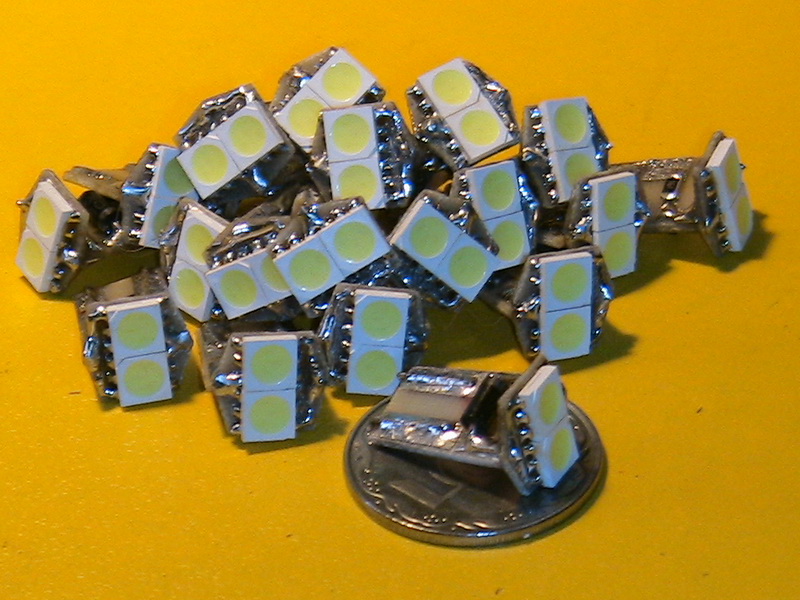

Я снова сделал ЭТО :o :o :o :o :o
IMG_2551.jpg [ 183.88 KIB | Просмотров: 35422 ]
Снова чуть глазки не повылызили....
Два десятка Т10 готовы и ждут отправки заказчику.

Единственное, чем пришлось пожертвовать, это притуханием часов при включении габаритов. То есть они теперь горят всегда на максимуме (все таки два светофильтра снижают интенсивность ). Для этого один плюсовой провод из жгута, идущего к часам откусывается. Там не сложно понять какой.
В общем, берешь за основу, что надо наложить на зеленый цвет - красный и синий светофильтр и получишь белый цвет. А уж интенсивность красного и синего нужно будет подобрать опытным путем. (есть скотчи всякие цветные и тд) Я так и дисплей старой Соньки переделал из зеленого в белый. Потом уже Пионер с флешкой подбирал с белым цветом.
P/S/ А еще у меня и стрелки не желтые, а красные )))
