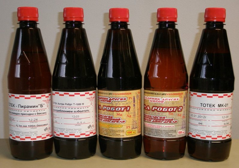

В наличии долгожданные штучки:
ТОТЕК Астра Робот Т-1000м - Присадка уже известной серии АР в МКПП.
ТОТЕК Пирамин Бензин - новый комплексный очиститель бензиновой топливной системы и форсунок.
ну и
Астра Робот 2, УМТ Спорт - снова в наличии.
P3310287.JPG [ 88.07 KIB | Просмотров: 45898 ]

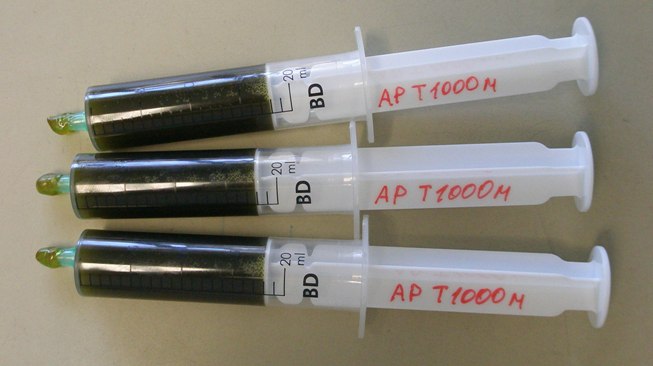

Готовый набор в коробку, ТОТЕК Астра Робот Т-1000м (МКПП)
на 2,7 л. масла. (Для amuletum)
P4040290.JPG [ 42.09 KIB | Просмотров: 45850 ]

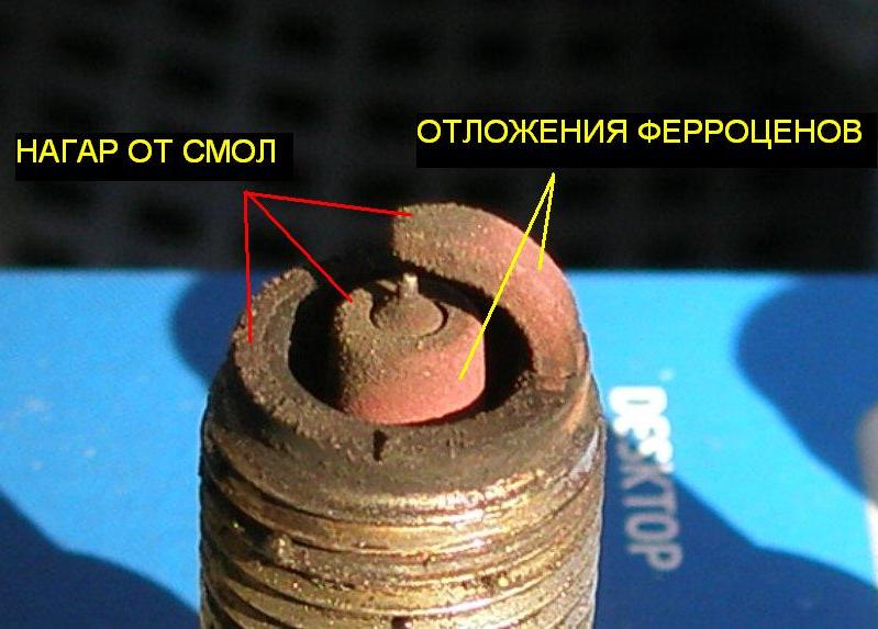

Дима, а что-то есть повышающее октановое число для бензина? Сейчас очень херовый бензин даже на окко пошел, залил 95 пульс и пальцы начали тарабанить, залился на воге - аналогично, укрнафта еще хуже!?
СообщениеДобавлено: 30 апр 2012, 12:08
И безопасного для свечей и лямды - только УМТ Спорт.
Фактическое повышение октанового числа, Бутылка 0,5л -
на 100л. +1-1,5 ед.
на 50л +1,5-2,5 ед.
на 25л. +3-4 ед. (не рекомендуется применять без перенастройки топливной системы)
Порог детонации откатывает ещё значительнее чем реальное повышение ОЧ. За счет ещё, дополнительного увеличения скорости сгорания.
Обычный УМТ на 100л повышает ОЧ на +0,5 ед. но детонацию откатывает на большее значение -11,8% по тесту ЗР (тоже за счет скорости горения).
Возможно не в ОЧ дело!!! если насос недокачивает, форсунки недоливают, вообщем смесь сильно беднится, то детонить будет и на реальном 98м. Нужно все проверять.
СообщениеДобавлено: 30 апр 2012, 12:17
укрнафта еще хуже!?
Да, в нем фероценов и смол полно
Хочешь вот такие свечи, как у меня, лей Укрнафту :)
Новые свечи + 2 бака бензина "95 премиум" с заправки Укрнафта г.Никополь.
Свеча.jpg [ 63.02 KIB | Просмотров: 45684 ]
