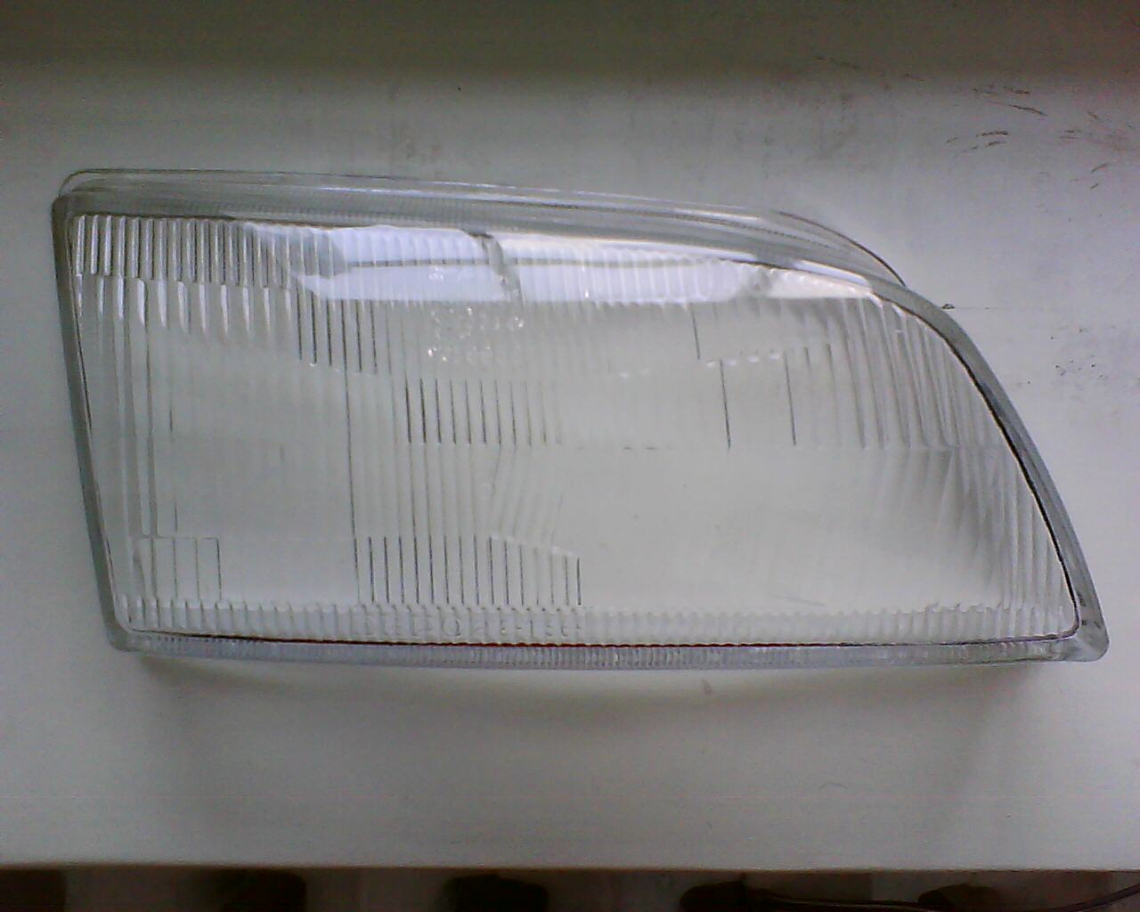

СообщениеДобавлено: 25 ноя 2009, 17:27
Получено.
DSC-0033.jpg [96.19 KIB]
СообщениеДобавлено: 25 ноя 2009, 18:00
Стекло DEPO, световой пучек через него плохой будет.
