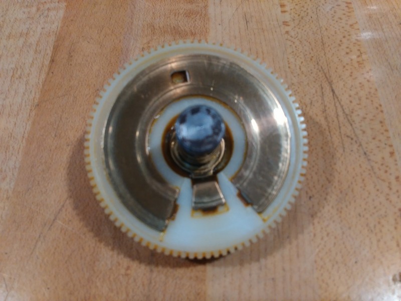

Привет, вот такое внутри должно быть, шестеренка я думаю одинаковая

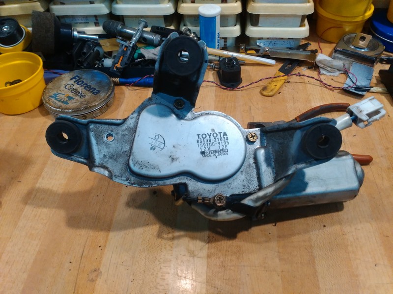

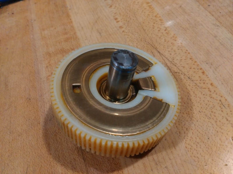

На вид не сходится.

Надо большую шестерню очистить
Посчитать зубы и замерить диаметр шестерни и червяка, на червяках промерить шаг и количество заходов.

на вид еще одну шестеренку просто добавили. а так тоже самое

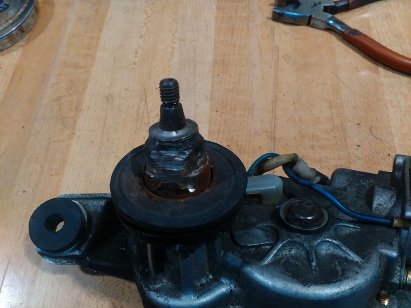

Ипонский тетрис...
Струдом замерил шестерню.
Внешний диаметр 53.5 мм, диаметр штока в рычажок 8 мм ,смещение между центрами 14 мм, высота шестерни около 10 мм.
Ось вращения шестерни 10 мм, зубы и червяк померить пока не удалось.
Не могу выдернуть ось дворника, а эта гадость блокирует все остальное.

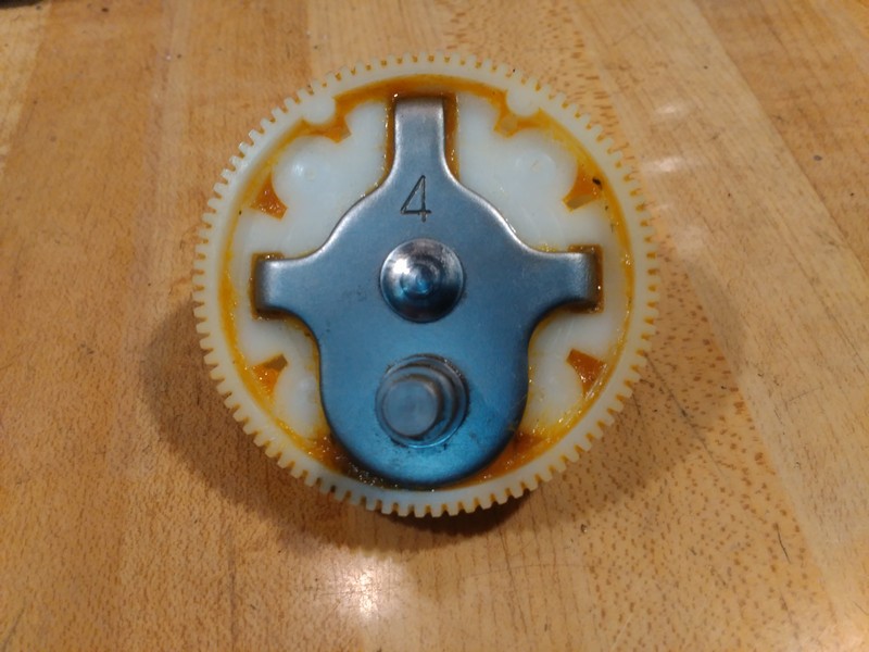

СообщениеДобавлено: 06 апр 2021, 11:00
IMG_20210406_115017.jpg [ 102.96 KIB | Просмотров: 12936 ]
IMG_20210406_115036.jpg [ 106.29 KIB | Просмотров: 12936 ]
IMG_20210406_115052.jpg [ 101.99 KIB | Просмотров: 12936 ]

Это то что надо, сколько миллионов я вам должен?

Куда кому отправить...
Сочтемся, с таким состоянием корпуса, резьбы этот редуктор валялся бы еще несколько лет.
