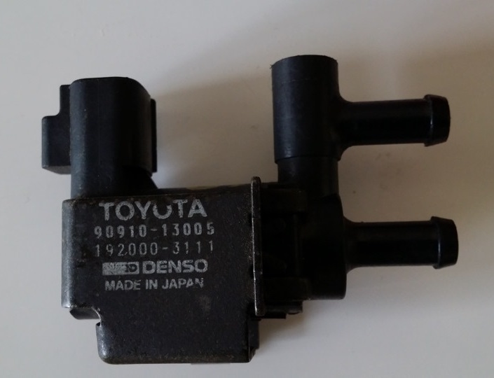

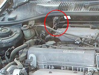

По каталогу номерок 90910-13005.
Внешний вид, как на фото.
Двигатель 2л, 3s-fe.

Обновил номерок детали и добавил его фото в снятом положении.
Ищу.
