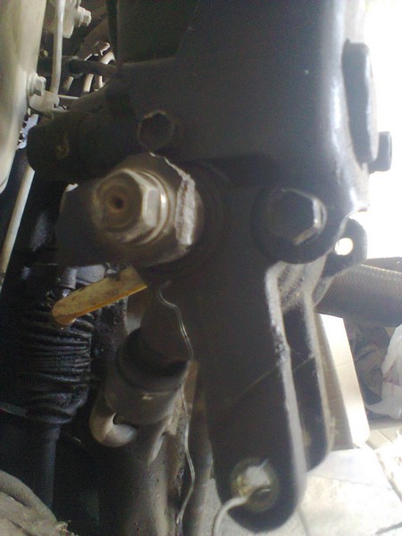

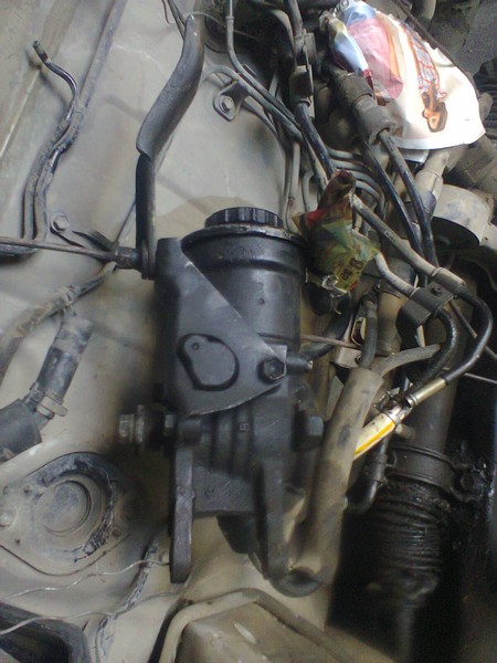

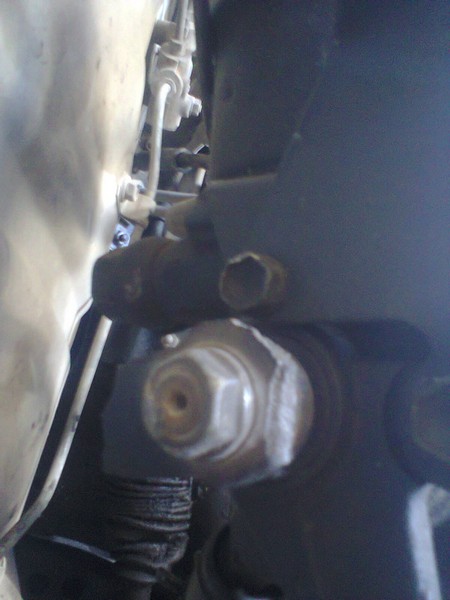

Ок, вуаля...Ребята по шкифу может кто подскажет хоть размеры его или где глянуть его размеры, после удара разнесло в щепки на валу только гайка осталась , токарь выточит!

Могу подсказать номер детали, диаметр и ширину попробую завтра померять.
44311-12040
СообщениеДобавлено: 11 июн 2013, 13:49
Сообщений: 269
Откуда: Запорожье-Харьков
авто: Carina E 1,6 LB
По шкиву, d 130мм, ширина 16мм.
СообщениеДобавлено: 11 июн 2013, 14:44
Зарегистрирован: 27 май 2013, 08:54
Сообщений: 16
Откуда: Симферополь
Спасибо, предложили шкиф ребята 160 грн, шкиф снимается с повестки дня, поворотники Depo по 62 грн заказал на exist, НУЖНА ЛЯМБДА!!!!!
