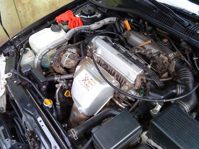

Была у меня такая проблема.Решилась быстро узнавши цены на трубки .Брать нужно только новые.Б/У не снимиш акуратно.Микро трещина будет потом аргон искать .Зачем тебе такой геморой. мастер по кондёрам перепаял мне все трубки на медные с моей выточить с бронзы соединители .1- с экономил приличную сумму
2- трубки долговечнее-не боятся изгибов
3-пайка трубок копеечная
Третий год ездю без проблем.Зимой 5-10 минут прогоняю систему раз в2 нидели.Перед сезоном на обслуживание и в перёд в прохладное лето.

А моторчик как новый, такого чистого мотора наверное ни у кого не видел :ok :omg

Я с Днепропетровской обл.В близи Крывого Рога.Ищи хорошего холодильщика.Там будет дешевле.Всего мне обошлось 550гр с заправкой.Прочитай про кондёры автомобильные имфу с инэта и проверь его вопросами(сколько масла,какое масло,какой фреон,как обслуживать в дальнейшеми т.д.)Я так своего проверял.Знает по больше чем я.Читая имфу с инэта на сайтах мастерских заметиш что чуть шо -Менять компресор(а он не малых денег стоит).Это всё для нас написано.Чтобы до них ездили ремонтировать.Мой мастер говорит это всё лож и всё просто делается.У меня система разгерметизирована была 2 года.Систему прочистели ,заправили и всё гут. В имфе -максимум 1 неделя-а после меняй компресор.
Удачи! А движок всегда держу в чистоте-Люблю!
Под движком стоит защита грязь не кидает.
