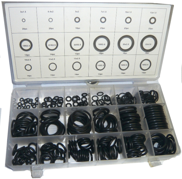

Бери образец и дуй на строй рынок, там по образцу подберешь.
Ищи продвинутого продавана у которого такие кольца в наборе.
9259709-rubber_gasket.jpg [ 296.38 KIB | Просмотров: 36409 ]
Я бы попутно сменил бы все, по любому сливать фреон и систему разбирать.
По этой причине сам без ваккуматора и фреона не поменяешь.
