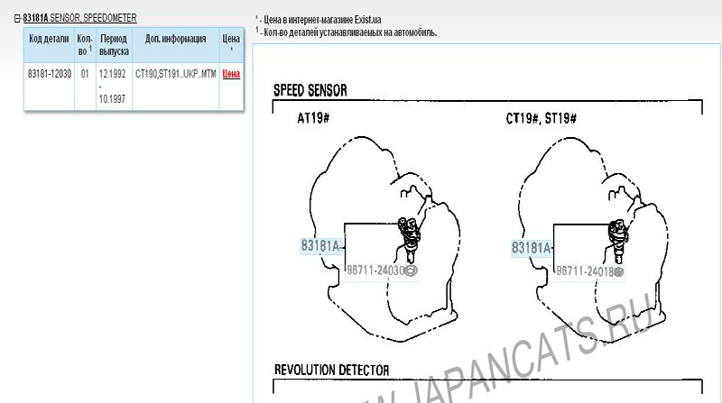

Здравствуйте форумчани.
Собственно нужен датчик скорости (который в коробке) и электростеклоподъемник для водительской двери.
Дабы не плодить тем, подскажите, кто нибудь менял этот датчик? Как его от туда выкрутить?
Или же лучше отдать на СТО, пусть там люди ломают себе руки?
Безымянный.JPG [ 132.52 KIB | Просмотров: 7773 ]
СообщениеДобавлено: 10 окт 2014, 14:05
Сообщений: 220
Он не выкручивается снимаешь фишку откручиваешь гайку и вынимаешь но надо иметь желание у меня был продан.
СообщениеДобавлено: 12 окт 2014, 18:35
Сообщений: 92
Спасибо.
Но что-то я гайки там не видел. Один болт под ключ на 8 или 10 и три маленьких под крестовую отвертку.
Может не досмотрел. :hz
Покупка еще актуальна
СообщениеДобавлено: 12 окт 2014, 19:10
Сообщений: 220
Вот этот болт и выкручиваешь но датчик может плотно сидеть на уплотнительном кольце.
