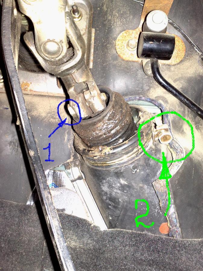

Комментарий к файлу: 1 . отодвигаем сидение
420.jpg [142.89 KIB]
Комментарий к файлу: откручиваем болт крепления какрдана 1 , при необходимости 2

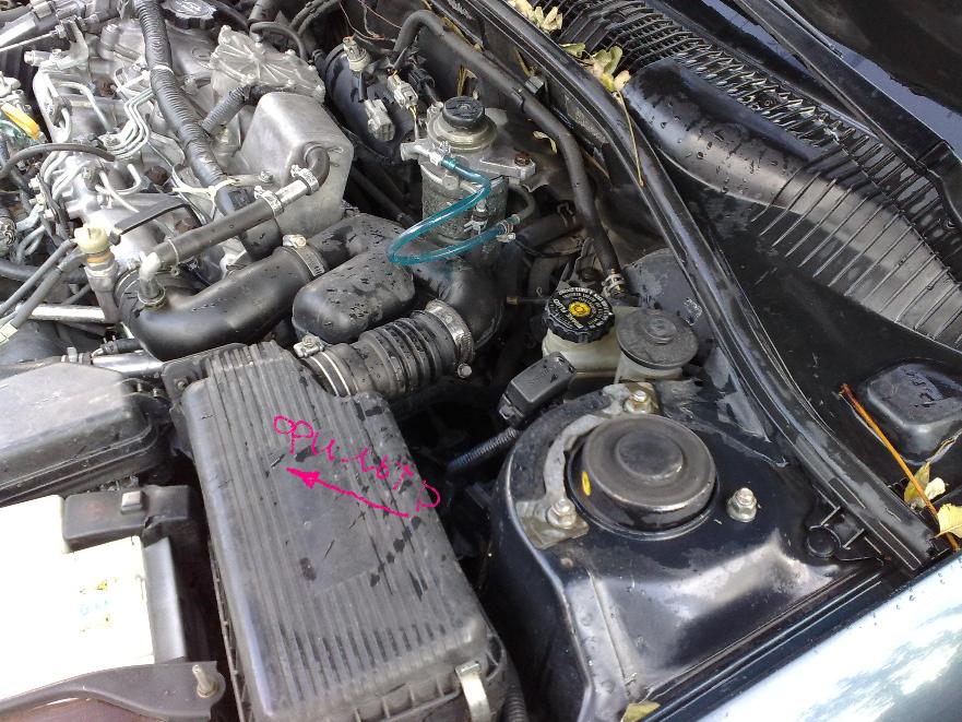

Комментарий к файлу: открываем капот и снимаем корпус воздушного фильтра для удобства

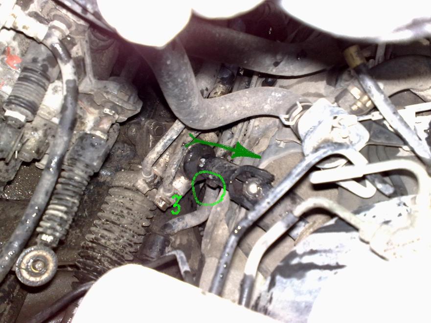

Комментарий к файлу: откручиваем болт №3 крепления кардана к рулевой рейке, И ВЗЯВШИСЬ ЗА КАРДАН рукой тянем стаскивая его со шлицов, затем тянем на себя и вот

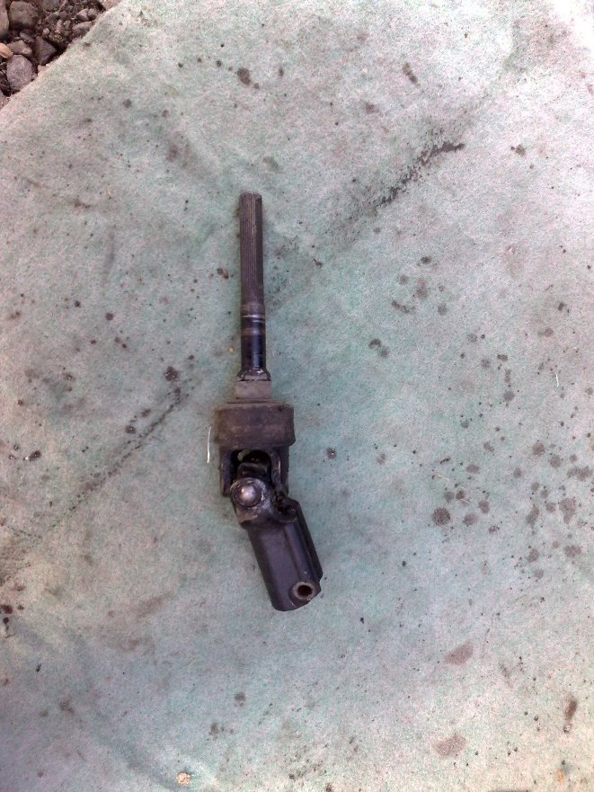

Комментарий к файлу: вуаля объект извлечён

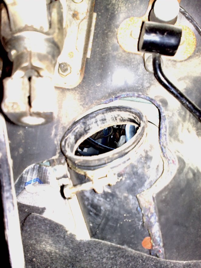

вид после демонтажа из салона, я снимал ещё и пыльник для последующей замены, сборка происходит в обратной последовательности
