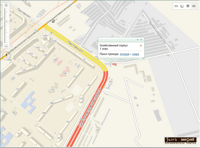

СообщениеДобавлено: 07 июн 2013, 22:07
Зарегистрирован: 11 май 2009, 16:49
Сообщений: 49
да, брал оригинал, на экзисте заказывал.
У него вроде даже есть ремкомплекты на распространенные виды машин. Но я помню что недешевое это у него было удовольствие, в районе 250 баксов (мнять, поставить, разобрать, собрать и ремкомплект)
Безымянный.jpg [ 128.27 KIB | Просмотров: 49577 ]
