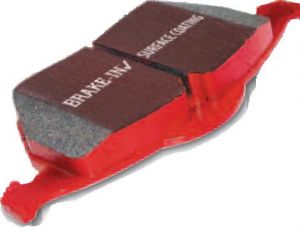

4 колодки фирму не помню они красноватые, беру уже второй раз примерно как на фото
E35_RedStaff1.jpg [ 9.08 KIB | Просмотров: 36166 ]
СообщениеДобавлено: 21 июл 2010, 20:44
На фото блатные и дорогие EBS Red Stuff
Они гораздо дороже оригинала :lol:

колодки это фото для примера, хотя я за свои 430 грн. отдал тоже дороже оригинала, за 3 года ни разу и намека на скрип не было
