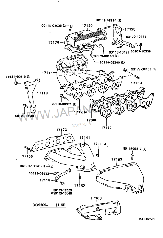

[/b]lex71[/b]
на рисунке под номером 17300 и есть приблуда с дополнительными заслонками.в доль неё идёт ось с заслонками.вот я так понимаю эта ось или посадочное место изнашивается и люфтит.естествено заслонки начинают работать на перекос с зазорами.

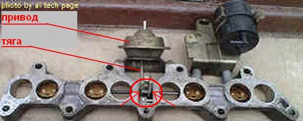

Немного по теме
писк или свист
блок дополнительных заслонок на LB
свист из под капота

Так всё это интересно и здорово! А теперь объясните, почему звук исчезает при малейшеи нажатии на газ??? Эти заслонки открываются на 7А только на 2500 об! К тому же при нагреве звука нет, хотя понятно, на газ никто не давит, работает обходной путь. Сегодня неожиданно звук пропал, потом опять появился. По всем деталям свистит именно воздух именно на LB и скорее всего в доп. заслонках, но пытаюсь понять физику и пока не соображу никак. Пошёл коньячку приму :-)
Открывается дроссельная заслонка, соответственно поток воздух легче проходит в двигатель.
В момент прогрева больше открыт КХХ,+ его пружинит биметаллическая пластина, которая с прогревом постепенно закрывает КХХ. По мере закрытия КХХ поток воздуха уменьшается и начинает проходить через всевозможные щели.

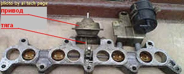

Дело не в заслонках, а в оси на которой они держатся. Стирается сама ось, появляется щель между осью и частью впускного коллектора куда она заходит.
заслонки.jpg [ 25.48 KIB | Просмотров: 35882 ]
Последний раз редактировалось Юра 24 июн 2014, 15:40, всего редактировалось 2 раз(а).
 Заголовок сообщения: Re: Свист заслонки
СообщениеДобавлено: 28 фев 2013, 14:48
В момент прогрева дроссельная заслонка приоткрыта, ее пружинит биметаллическая пластина, которая с прогревом постепенно закрывает дроссельную заслонку.
Спасибо, Юра, разжевал. Вроде теперь всё логически сходится :drink . Теперь осталось понять, шо с этим делать. Думаю, пока не надоест, можно не трогать, а надоест-музыку погромче включать :-)
