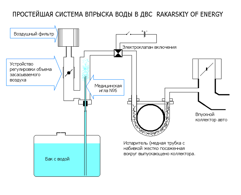

Вчера видел эту приблуду на авто,для доказательства экономии хозяин авто поместмл 1л.бензина в моторный отсек,и мы проехали от ст.Спартак до Черноморки,и обратно!!!!!!!!!!!!!!!!!!!!!!!!!!!!!!!!!!!!!!
Из относительно современных автомобилей, система впрыска воды использовалась на турбированном SAAB 99 Turbo
07845835.png [ 72.53 KIB | Просмотров: 48793 ]

Я че то не могу понять принципа, как оно работает?? Первый раз о таком слышу!
 Заголовок сообщения: Re: ДВС+Вода
СообщениеДобавлено: 11 июл 2013, 19:15
Вода обладает аномально высокой удельной теплоемкостью, в семь раз превосходящей теплоемкость бензина. Она, поступая в тракт отсоса картерных газов карбюратора или инжектора и смешиваясь с воздухом, создает водно-эмульсионную смесь. Смесь, попадая в коллектор, охлаждает воздух, тем самым увеличивает его плотность. Это приводит к, подъему коэффициента наполнения цилиндров и, как следствие, росту мощности.
Полученная смесь, продвигаясь далее по тракту двигателя, в три с половиной раза активнее отбирает тепло с клапанов, поверхностей поршней, головок и цилиндров, аккумулируя его в последующую работу. Затем, под воздействием высокой температуры, которая в ряде случаев является избыточной, вода распадается на свободные радикалы Н-О-Н, участвующие в химическом окислении (горении) топлива, повышая при этом полноту сгорания и опять же, снова приводит к росту мощности. Побочным явлением аномальной теплоемкости воды становится факт сдерживания скорости распространения пламени, называемого "детонация" за счет активного отбора энергии в местах возникновения микровзрывов. Вследствие химического окисления не весь водород участвует в горении. Его избыток связывается с углеродом (нагаром), очищая поверхность цилиндропоршневой группы и масла.
Подавление явления детонации позволяет применять низкооктановый бензин без увеличения расхода и потери мощности в сравнении с высокооктановым бензином. Это объясняется тем, что разница между марками бензина заключается лишь в наличии примесей, повышающих его детонационную стойкость.

Ниче се система!! Кроме экономии еще и положительное влияние на двигатель. Получается типа маленького турбонаддува, увеличивается количество кислорода в цилиндре за счет распада воды, плюс сгорает часть водорода тем самым увеличивается мощность. А охлаждение клапанов для машин на газу вообще сказка! Не слыхал о таком точно!!
