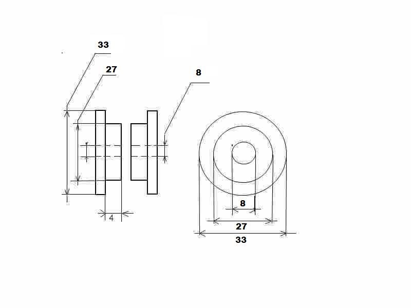

Нарыл немного полезной инфы. Пригодится думаю многим.
У тех у кого плохо включаются передачи посмотреть на бушинги тросов возле коробки передач. Наверняка (как и у меня) они банально приржавели или же есть выработка. В продаже их нет. А заказывать новые тросы ценник не гуманный.
По этому есть два варианта:
1) Изготовить их из алюминия или латуни
http://www.gtextreme.ru/forum/showthrea ... E3%E8.html размеры указанные на последней странице темы
2) Найти подходящие подшипники
http://www.drive2.ru/cars/toyota/sprint ... 4700/#post
Вот
odder писал(а):
Итак занялся на выхах своими втулками-одна резинка порвалась и сама втулка закисла на вилке переключения передач-покумекал и решил :новых не достать, только с тросами, вытачивать цельные болванки из люминя- как по ссылкам не захотелось, может и потому что при переключении они будут создавать трение — постепенно стираясь сами или стирая уши тросов кпп, что вообще не вариант
Снял замеры с ушей тросов и вилки переключения — решено было подобрать подшипник нужного размера и воткнуть на место
Поход в магазин где ремонтируют электроинструмент и вот он —
подшипник 22*8*8 по 20 руб — 2 шт
шайбы 30*8 по 2 руб — 8 шт — (пригодились 6 шт, или 4 если оставить старые)
шайбы 18*8 по 50 коп — 2шт
Пилю в гараж :
отдираю остатки старых резинок с тросов, обрабатываю шкуркой внутреннюю часть уха
так как бронзовая втулка закисла намертво на вилке КПП — пришлось снять вилку и срезать втулку болгаркой,
обрабатываю шкуркой пипки на вилка КПП
промазываю все слегка смазкой
засаживаю подшипники в уши тросов — небольшое усилие и пару ударов киянкой
так как подшипник в толщину 8 мм а вилка чуть толще ( в идеале брать подшипник 9мм -13мм в толину) — для этого и взял две маленькие шайбы
далее на вилку садим — большую шайбу, ухо троса, маленькую шайбу, две больших шайбы, и крепил зажимом — также со втрым тросом
время на труды 30 мин (с отдиранием закисшей втулки)
расходы 53 руб
инструмент: 80 шкурка, молоток, пасатижы / головка на 14,тиски и болгарка по надобности
в итоге жесткое, нестираемое, шарикоподшипниковое соединение
на фото
14 — подшипник и маркировка
12 — необходимые шайбы на один трос
11 — запресованные уши
15 — первый трос готов
photofile.ru/users/odder/3773539/
Троса для удобства можно снять только с креплений на коробке ( в салоне ничего не надо разбирать)
Для тех кто не захочет ставить 3 большие шайбы есть решение:
маленьким сверлом сверлим на пипке вилки КПП новое отверстие под зажим, так чтоб ухо троса плотно сидело — вот и все
Дополнительный инструмент — сверло, дрель
Время работ + 10 мин
Расходы -12 руб
трос 22.jpg [ 16.06 KIB | Просмотров: 38280 ]
трос больше 22.jpg [ 17 KIB | Просмотров: 38280 ]

СообщениеДобавлено: 18 янв 2014, 16:27
Троса у нас разные. Маленький замерил точно, внутренний диаметр 22 мм. А большой не удалось точно замерить. Скорее всего где-то 27-28 мм.
