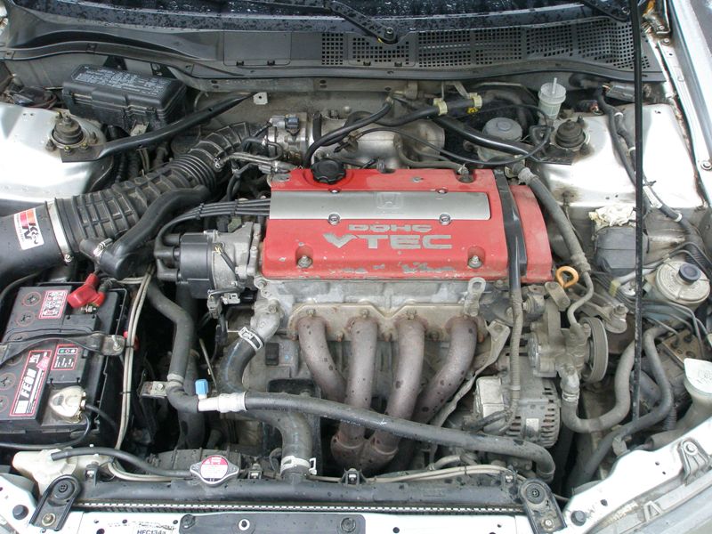

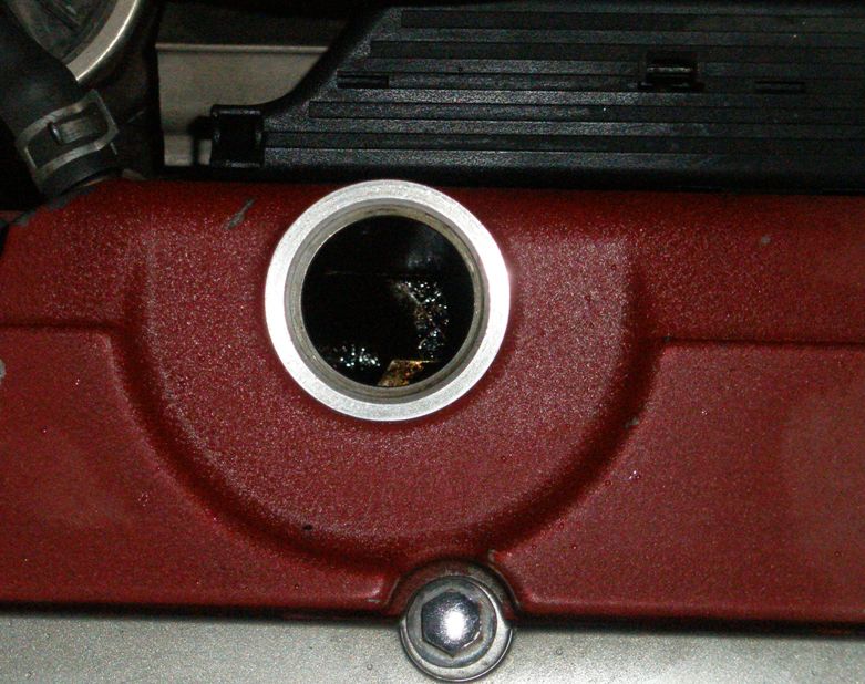

Поменял наконец-то масло в TypeR на ТОТЕК HR 5w-40.
Было POLO 5w-40 с пробегом 3000 км.(поэтому долго и не менял)
*Прим. По мануалу масло 5W-40, замена раз в 6000 км.
А до этого, от предыдущего владельца, было Mobil1 10w-60, мотор был довольно грязный под крышкой :( , буду понемногу отмывать....
При переходе с 10-60 на POLO 5-40, мотор стал работать лучше ровнее и даже немного менее шумно.
*Прим. Сам мотор H22A7 довольно шумный, особенно ГРМ, т.к. механизм DOHC VTEC с шестью рокерами на цилиндр, пружинками и т.д., и все это производит некоторый шум. И это норма у всех моторов.
После добавления Тотек АР1 шум ГРМ снизился раза в 2-3 раза, добавка MK-1 сделала работу ещё немного мягче. Т.е. имели в моторе хорошее и проверенное масло POLO 5W-40 (Mobil1 USA) +присадки АР1 + MK1, пробег 3000 км.
При замене масла произвел промывку промывочным маслом Тотек AR. Промывочное масло сливалось темно коричневое (набрал в бутылку могу снять и показать).
Заменил фильтр и залил TOTEK HR 5w-40, вошло ровно 5 л. Никаких присадок сразу не добавлял, чтобы посмотреть на работу чистого масла.
На новом масле, без присадок, шум ГРМ стал ещё меньше, чем на предыдущем с присадками.
Мотор работает как обычный, никакого клацанья 24х штук рокеров.

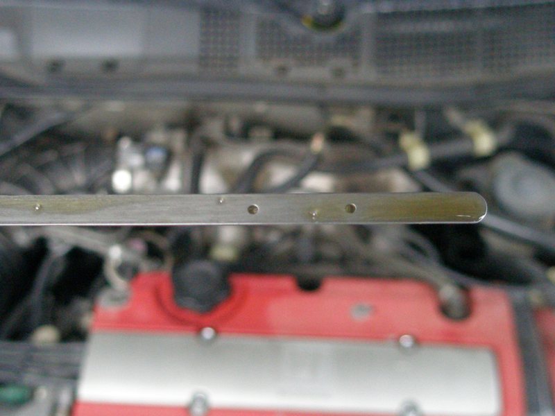

Но появилась неожиданная проблема:
Не могу нормально проверить уровень масла в моторе! :))
1. не могу очистить салфеткой щуп от масла до суха, он всеравно жирный остается.
2. после замера не могу увидеть линию уровня масла, т.к. масло начинает быстро расползаться по щупу.
3. и после промывки оно было настолько чистое, что его просто на щупе не видно.
Позавчера уровень мерил около 5ти минут. Приспособился быстро вставлять и вытаскивать щуп, и быстро, в отблеске света искать границу масла.
(после пробега в 150 км. немного приобрело цвет, и сегодня его хоть видно, см фото)
На холодном, утреннем пуске, лампа давления, стала гаснуть ещё до запуска мотора, на стартере.
Ниже фото
H22A7.JPG [ 116.29 KIB | Просмотров: 49505 ]
Горловина.JPG [ 100.96 KIB | Просмотров: 49505 ]
Щуп.JPG [ 65.2 KIB | Просмотров: 49505 ]
СообщениеДобавлено: 29 авг 2012, 12:21
через пару тысяч оно потемнеет и спокойно проверишь, я сам когда меняю масло потом первое время "ищу его на щупе" т.к. слишком прозрачное.
СообщениеДобавлено: 29 авг 2012, 13:01
Линия уровня держится считанные секунды, масло растекается по металлу щупа. То что масло прозрачное, просто ещё усложняет замер.
Прикол с растеканием хорошо виден на видео тут (время с 1:30)
viewtopic.php?p=45833#p45833
Сейчас теплее, эффект ещё сильнее.
Масло обладает очень мощными полярными свойствами, и сильной смачиваемостью поверхностей. Липнет очень хорошо и быстро, а снять трудно.

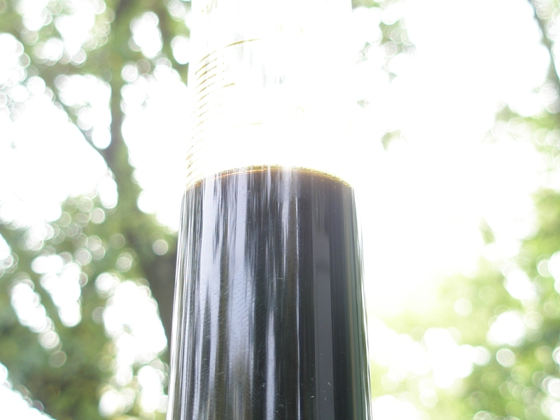

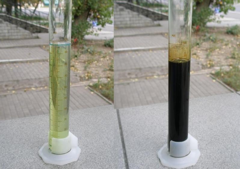

СообщениеДобавлено: 03 окт 2012, 15:40
К вопросу нужно ли промывать мотор, или нет?
Пара фотографий.
На фото: промывочное масло Тотек АР до использования, и после промывки мотора.
Третье фото - на просвет, против солнца.
Из подробностей:
Не очень чистый мотор Accord TypeR (привет предыдущим владельцам)
После приобретения, замена масла на POLO 5w-40 (Mobil 1 USA),
- через 3 тыс. смена масла снова на POLO 5w-40,
- в масло добавлена антифрикционная присадка с моющим эффектом Тотек АР1,
- ещё через 3 тыс. масло слито, и произведена промывка промывочным маслом Тотек , и залито масло ТОТЕК HR + AR1
Промывочное масло, после этой процедуры на фото.
ПромывочноеМасло2.JPG [ 53.1 KIB | Просмотров: 49341 ]
PA031125.JPG [ 177.55 KIB | Просмотров: 49341 ]
