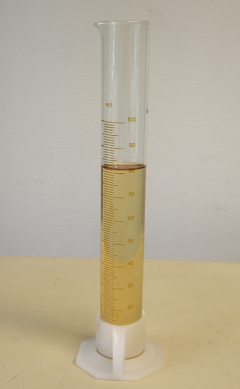

Присадка АстраРобот 1 - зелено-коричневая прозрачная жидкость
Присадка АстраРобот 2 - вот такая вот прозрачная "водичка" (фото)
* Как раз набрано для Astra_K
AR2.JPG [ 148.95 KIB | Просмотров: 78579 ]
